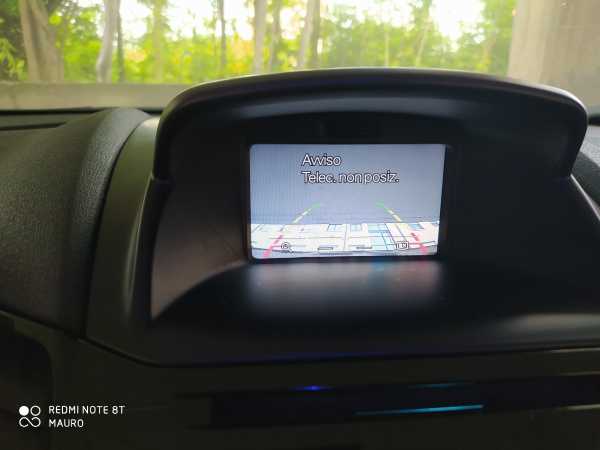

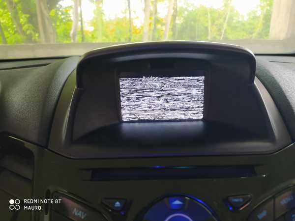

ciao a tutti, oggi ho collegato la telecamera posteriore allo schermo con collegamento wifi e funziona perfettamente ma con un piccolo inconveniente quando tolgo la retromarcia sullo schermo si vede uno sfarfallio che scompare se rimetto la retro. da cosa potrebbe derivare?
vi allego le foto
P.S la scritta telecamera non posizionata è visualizzata perchè il portellone è aperto

Ciao,se no sbaglio un ragazzo ha avuto lo stesso problem in questo post, risolto provando a cambiare qualche cavetto/din.

Io ho avuto lo stesso problema ma con i collegamenti con i fili della retrocamera..non erano isolati a dovere..ma una volta sistemati ho risolto..se posso esserti di aiuto scrivimi pure!

quando innesto la retro si vede benissimo lo schermo non sfarfalla lo fa solamente quando tolgo la retro e lo schermo diventa nero allora si formano quelle righe bianche che si vedono sulla foto

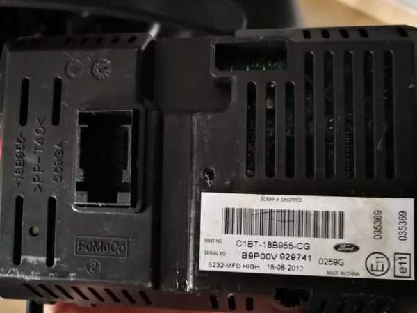

Ciao ragazzi volevo installare la retrocamera ma non ho ben capito se posso. In pratica ho il display a colori ma senza nav e senza lo spinotto verde. Allego foto
