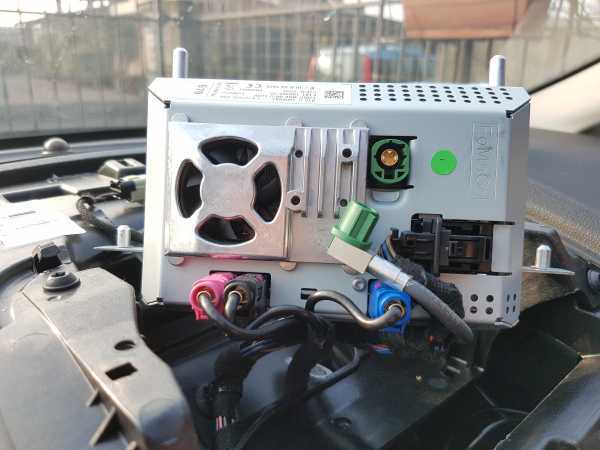

Re:display per visualizzare video telecamera targa 29/01/2017 11:58 #329656
Bumbex ha scritto:
Ciao vedi questo link , e anche il video che ce....
car-solutions.com/en/camera-connection-c...-sync-1-monitors.php
Ho smontato tutto e io ho quello schemo, ho una titanium del 2016. Però ho già uno spinotto verde collegato. Sai dirmi cos'è?
  • dex84
  • Avatar di dex84
  • Messaggi: 17
Re:display per visualizzare video telecamera targa 29/01/2017 12:03 #329657
ciao anchio avevo quel cavo l ho staccato.... penso che sia segnali della telecamera piu alimentazione o consenso schermo...
