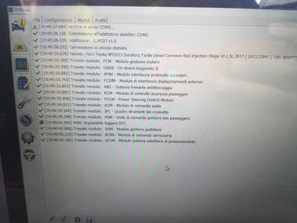

Questo è quello che mi riporta forscan
Mi da questo errore a cosa è dovuto?

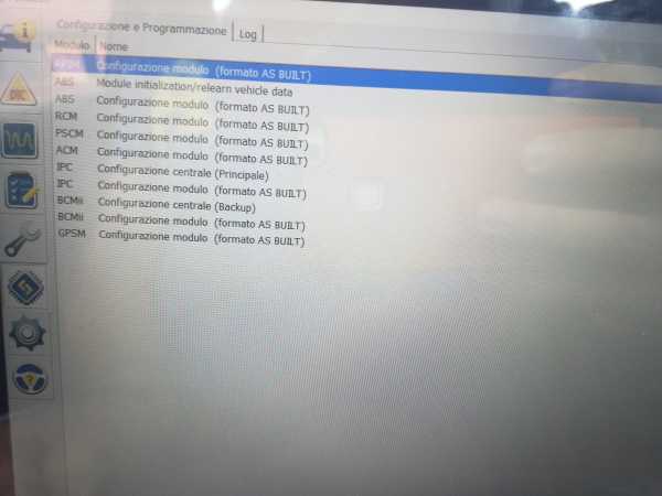

Se sto procedendo bene l'open/closed global windows, lo dovrei trovare dentro uno di questi moduli
ho aperto il BCMii per vedere se era li dentro ma nulla, smanettando un po' ho letto "apertura/chiusura globale" che era disattivato, aprendo mi diceva "apertura/chiusura globale portiere" è questo?? qui mi sono fermato per evitare di commettere qualche errore.
Qualche anima buona che mi può dare qualche suggerimento?

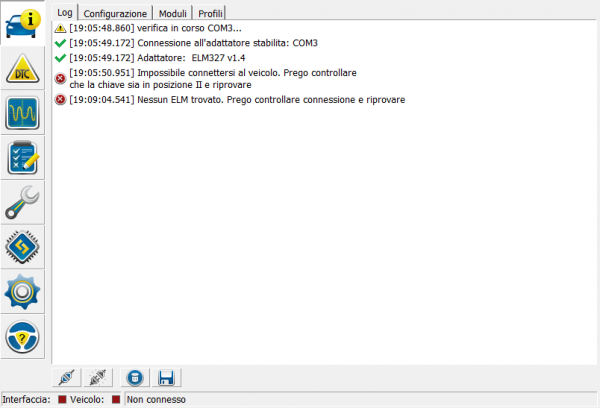

Salve ragazzi mi serve una mano col mio elm327.
L'ho comprato da ebay, presa eobd modificata per forscan con comunicazione HS/MS, ma quando collego l'auto al computer e provo a farli comunicare, su forscan mi esce scritto "nessun elm trovato".
Potrebbe essere colpa della presa, forse di scarsa qualità, o sono io ad aver scordato qualcosa?

Si ho installato il software indicato su quella pagina, che rimanda sul link che ho indicato (si trova in basso lungo la pagina, con la dicitura "USB driver ELM327").
Oggi ho riprovato a fare il collegamento ed è successa una cosa strana, nel senso che la presa elm l'ha trovata, ma mi è uscito questo errore
Ovviamente il collegamento l'ho effettuato con il quadro acceso, cioè con chiave in posizione II (...giusto?), non so perchè fa così.
L'avviso in cui dice "nessun ELM trovato" è apparso perchè l'avevo scollegato dal pc, ignoratelo.

Re:Modifiche EML327 26/10/2017 08:09 #337429
Il quadro si accende sia in posizione 1 che 2, controlla fosse veramente in posizione 2.
I driver li hai installati come dice il sito?
