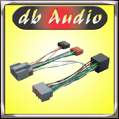

Scusami ma non mi è chiaro come modificare, cioè ho tt i cavi raggruppati in un unico spinotto nel mio pss e invece nell'adattatore ci sn 3 spinottini in piu, dovrei eliminarli e utilizzare solo quelli grigi??? Quindi tagliare tt i cavi che vanno a finire negli attacchi neri e quello arancione e infilarli in quello grigio???? Scusa ma non sn un esperto in sto campo!!!
Magari se riuscissi a vedere delle foto dell'adattatore montato ecc!!!

Ma tu lo hai già l'adattatore o lo stai aspettando? Perchè secondo me quando ce l'hai in mano lo capisci da solo: i cavi negli spinotti ISO sono in parallelo ai cavi dello spinotto originale, quindi ti attacchi a quelli.
Se poi avendo tutto in mano e leggendo le spiegazioni qui fornite non lo capisci ancora.. senza offesa, ma forse è meglio se te lo fai fare da qualcuno più adatto ;)

No sto aspettando infatti, ma quello che voglio capire è: lo spinottino arancio e i due neri dell'adattatore dv vanno a finire??? rimangono penzolanti cosi??

Allora, ora che ci faccio caso, tu ha il vecchio connettore radio, mentre io ho quello nuovo, quindi le cose potrebbero essere leggermente diverse
ATTENZIONE, io parlo per il mio caso!
Facciamo finta che tu non aggiunga nulla nell'impianto, solo questo adattatore (lo so, non ha senso, ma è giusto per capirci):
Quello nero e quello arancio (piccoli) vanno collegati a quello nero grande, altrimenti non senti più nulla!
Se aggiungi un adattatore per collegare solo un sub, allora ti colleghi in parallelo ai cavi delle casse.
Se aggiungi un adattatore per collegare un ampli per il fronte anteriore, diventa più lunga da spiegare e non ne ho voglia! :P :P :P

ohhhhhhhhhhhh finalmente ho capito!!! quindi dopo aver collegato questo adattatore devo guardare i cavi delle casse posteriori, seguirli in questo adattatore e così li attaco il convertitore rca giusto????? io devo solo collegare un subwoofer amplificato: Alpine SWE-3200

Non c'è bisogno di seguire i cavi delle casse posteriori; nel link che ho messo prima c'è il pinout dei connettori ISO!

Non riesco a capirci molto di sto pinout, Ma se prendo i cavi delle casse posteriori li seguo fino nel mezzo dei cavi dell'adattatore e li tagli e saldo o cn un mammut collego anke i cavettini del convertitore RCA non è la stessa cosa????

Si, è lo stesso, ma fai molto più lavoro! :)
Non capisco cosa non comprendi del pinout... quando avrai l'adattatore in mano probabilmente ti sarà più chiaro.

L'adattatore ora ce l'ho molto chiaro in mente, il problema adesso è capire come mi stai consigliando di collegare il convertitore rca :) e dove!!! :)

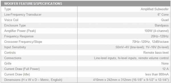

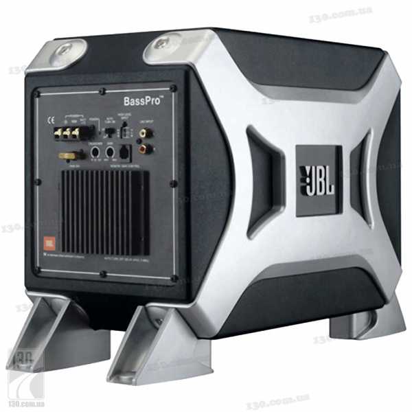

Ho visto questo sub:
con queste caratteristiche:

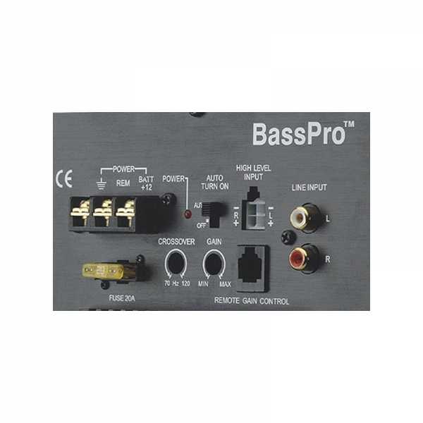

e ho notato che ha l'ingresso high level con l'apposito connettore e i 4 cavettini (2 + e 2 -) ed oltre a questo ha anke la possibilità di accendere e spegnere il tutto direttamente dal sub:
QUINDI VORREI FARVI QUALCHE DOMANDA:
1 - Il convertitore rca non mi serve giusto??
2 - Come collego i 4 cavettini dello spinottino high level ai cavi delle casse?? Con una semplice saldatura facendo partire da questo connettore collegato al pps:
i 4 cavi degli speaker e saldandoli di nuovo allo spinottino high level??
Spero di essere stato abbastanza chiaro :)
