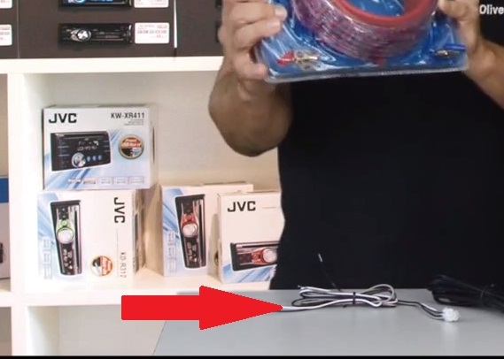

Allora da una parte faccio passare il positivo, dall'altra segnale e controllo remoto giusto?? Questo sub ha l'auto accensione quindi non devo utilizzare il remote giusto???
Per i cavi io ho visto da un video che ci sono nella confezzione (Frecca rossa):
ma non mi sembra siano abbastanza lunghi.

Quei cavi dovrebbero essere tutti uguali...anche al mio sono così. I miei erano 4 coppie (per casse sia ant che post, ma per comodità l'ho attaccati solo alle post) da 5 metri. Ik remote noj va usato visto che c'è la comodità dell'autoaccensione

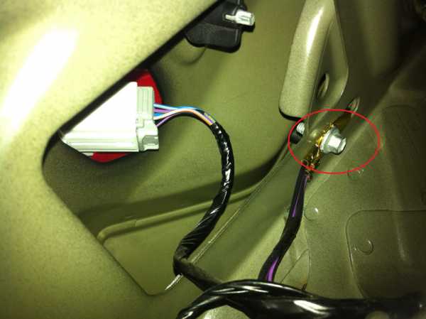

Per attaccare la massa dite che questo bullone può andare bene?? si trova nella parte alta a sinistra dietro la moquette nel baule:
