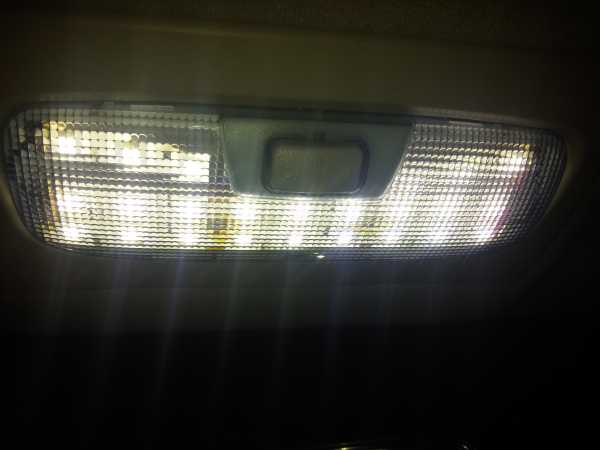

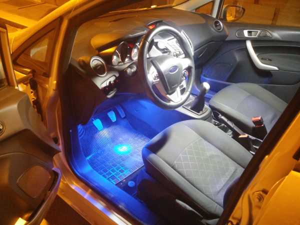

ecco a voi il risultato con led blu e luce interna creata da me.
