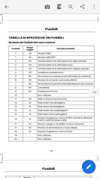

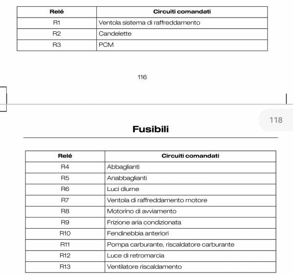

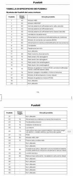

Riporto up questo vecchio topic per non aprirne un altro.
Ho preso delle strisce led che son molto belle e per ora le ho collegate alle luci di posizione nella mia Titanium 2009.
Dove devo collegarle per fare in modo che si accendano dopo che accendo il motore?
(Non voglio comprare quei moduli con relè che si trovano in giro da attaccare alla batteria)
A quale relè/fusibile devo attaccare il positivo delle strisce led? Vorrei che si accendessero dopo aver acceso il motore per evitare lo sbalzo di corrente tipico che si verifica se una luce è accesa e poi si mette in moto la macchina.
Allego quello che dovrei avere nella scatola fusibili (non ho attive le luci diurne, a quei fusibili non arriva corrente)
Ho provato ai relè ventola, a/c e luce retromarcia ma danno i 12v appena giro la chiave e non dopo l'accensione del motore..
Grazie!
