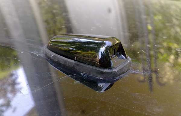

E i miei in tinta ve li avevo mai fatti vedere??
se avete del colore ve lo consiglio come lavoretto, stessa cosa vale anche per la base dell'antenna B)

Stanno molto bene... B) ...io però ho troppa paura che col tempo si svernicino dei particolari così piccoli verniciati... :( :( :(

Vai tranquillo, se te li fai fare da un carrozziere non si scrostano. Io li ho fatti verniciare quasi 3 anni fa e sono ancora perfetti :)

esatto. li ho fatti verniciare con primer, colore e trasparente finale.
sono indistruttibili :laugh:

Prima di verniciarli consiglio anche di lisciarli visto che sono rugosi, io prima di portarli in carrozzeria ho fatto cosi... altrimenti la vernice sarebbe venuta un po a "buccia d arancia"
