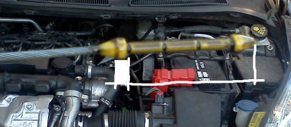

Cambio olio motore e filtro. 25/01/2014 15:56 #259257
Ok, fatto, piccolo problema, io ne ho messi dentro giusto 4 litri cioè mi ero fermato a 3 e mezzo ma ho atteso un po' e ricontrollato e si vedeva che ne mancava dunque sono andato abbastanza sicuro, ne ho messi 4 perchè sul barattolo c'è il coso che segna e ora mi trovo che ce n'è troppo, circa 5 mm di più sull'astina come si vede (non troppo bene dall'allegato).
Posso lasciare così?
Altrimenti come lo tolgo dato che ho già rimontato tutto?
  • sito
  • Avatar di sito
  • Messaggi: 201
Cambio olio motore e filtro. 25/01/2014 15:59 #259258
ovviamente no. c'è scritto anche sul libretto di uso e manutenzione che ne porta 3.8. aspiralo con una siringa o qualcosa di simile
Cambio olio motore e filtro. 25/01/2014 18:15 #259265
Ok sto estraendo, se ascoltavo mio papà... per lui andava bene lo stesso!
  • sito
  • Avatar di sito
  • Messaggi: 201
Re:Cambio olio motore e filtro. 25/01/2014 18:21 #259268
Quando non si sa la quantità ne va messo poco alla volta, diciamo 100ml alla volta, e controllata l'asta ogni volta
