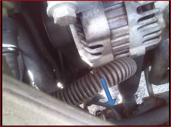

Grazie per le risposte, cmq. sto indagando e gli elementi che ho mi portano a dire che non è il radiatore.
nella foto allegata si nota che ci sono delle macchie sotto il manicotto (indicato con la freccia) sia da lato passeggero che dal lato guida.
La cosa curiosa è che ieri sera parcheggio la macchina alle 21:00 (avevo già notato che avevo perso circa 300 ml. nel corso dell'utilizzo nel pomeriggio), e stamattina alle 07:00 non c'era nessuna macchia a terra, anche se vedevo dell'umido nel manicotto lato passeggero accanto al radiatore. Alle 12:30 a terra compare la macchia e un lento gocciolio :dry:
Le macchie sono sempre collogate in prossimità dei due manicotti che credo vadano al radiatore.
