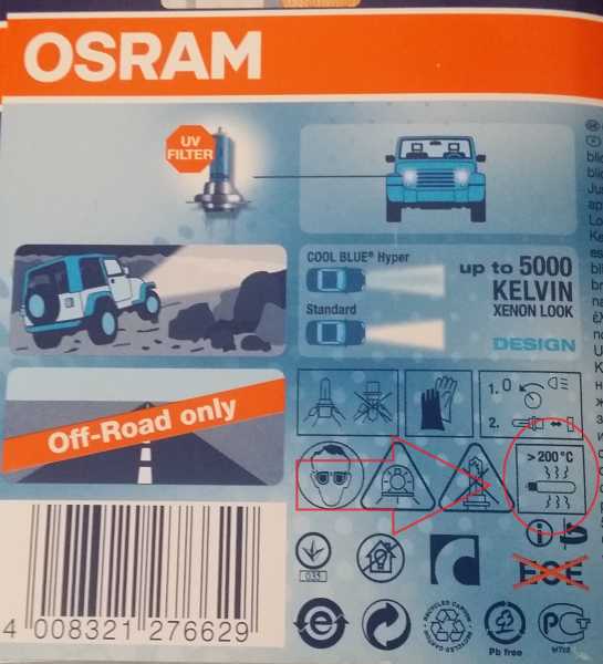

come tutti voi ben sapete, i fari delle nostre amate Fiesta sono davvero tristi. Fanno una luce gialla appena sufficiente a farsi vedere.
Consigliato da molti amici (alcuni dei quali si definiscono "esperti") ho acquistato le OSRAM COOL BLUE HIPER che vengono magnificamente descritte come le migliori in assoluto.
Al loro arrivo, però, noto tra i vari simboli presenti sulla scatola, oltre al fatto che non sono omologate per la strada, che durante l'uso superano i 200 °C. Questa cosa mi ha spaventato più della mancanza di omologazione (dovuta al fatto che sono 5000 KELVIN).
Ho paura che montandole surriscaldino in maniera anomala il faro e lo danneggino.
Qualcuno sa darmi indicazioni in merito?
Grazie in anticipo a tutti.

Anche le lampade normali arrivano molto vicine a 200 gradi...quelle sono osram, hanno il filtro uv e sono 55w (per cui è da escludere ogni probabile danneggiamento del faro)

Re:OSRAM H7 sostituzione a norma 16/02/2015 19:12 #295228
Sai perché sono petulante nel richiedertelo? Perché, come puoi vedere, sulla scatola c'è scritto >200°C. Non vorrei che quel maggiore non corrisponda ad autocombustione...

Re:OSRAM H7 sostituzione a norma 16/02/2015 19:34 #295230
Hahaha addirittura :P comunque no autocombustione addirittura! Non succede con quelle da 100w cinesi figuriamoci con quelle

Re:OSRAM H7 sostituzione a norma 16/02/2015 20:06 #295237
Il faro di danneggia quando viene montata una lampada con wattaggio superiore all'originale, cioè non in questo caso.
Attenzione però che con luci bianco fredde/azzurre la visibilità è ridotta in caso di pioggia/nebbia e la penetrazione è in qualunque caso minore di lampade con colorazione più "gialla", seppur il wattaggio sia identico.
