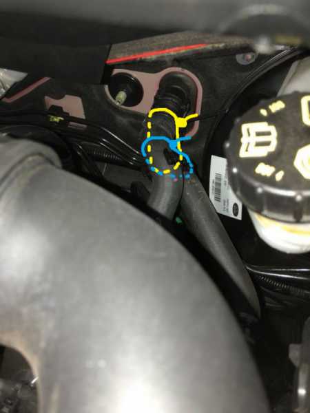

Questo mi è nuovo, mai dire mai comunque, ora che andiamo verso l'inverno magari ne saltano fuori altri... Finché sono rumorini occasionali poco male. Per quanto riguarda quello che lamentavo io, grazie ad un utente di altro forum ho risolto: a scricchiolare erano due tubi di gomma dell'aria in entrata nell'abitacolo. Con due fascette il fastidioso rumore è sparito, e mi sono pure risparmiato di portarla in officina, dove è pure probabile che non ne sarebbero venuti a capo (io stesso stento a credere che potesse essere quella la causa. ..)

Ciao Jeroel, per mettere le fascette hai dovuto togliere il tubo che va dal gruppo farfallato all'airbox?
Voglio assolutamente risolvere anche io quel fastidioso ticchettio del cruscotto, è insopportabile.

Esattamente, va allentato e sfilato. Prendi fascette lunghe almeno 20 cm e non troppo sottili, almeno 4 o 5 mm di larghezza, sennò fermano poco e segano la gomma dei tubi. Per la disposizione attieniti alla foto.
Grazie mille, appena ho un attimo provo. E' difficoltoso togliere il tubo d'aspirazione? Non vorrei far danni...

No è una cazzata, basta allentare la fascetta metallica agendo sulla vite e tirare facendo un po' di gioco, a quel punto hai lo spazio necessario per lavorare. Da rimettere è altrettanto facile. Mi raccomando a motore freddo.

Io ragazzi avevo un rumore del genere e in Ford mi hanno risolto in un altro modo incollo qui la risposta magari vi può aiutare
Ragazzo! Aggiorno solo ora perché sto cambiando casa! E fra i vari impegni non avevo mai un buco!
Sostanzialmente alla Sascar di Modena hanno detto che questo tipo di problematica è abbastanza diffuso! Non erano le due mollettine ma il tubo dell’aria poco più avanti!
Dicono che al momento Ford non ha comunicato una campagna di richiamo(il tipo non lo esclude perché dice che le plastiche di sti tubi fanno cagare) allora nel mentre loro mettono del silicone bicomponente per tenere il tubo fisso! in 20 minuti ti fanno tutto! Volevo solo dirvelo che se vi capita, sapete almeno di cosa parliamo! Saluti!”

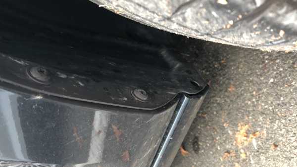

Ultima questione sempre su plastiche scadenti, mai preso un fosso niente di niente , mi sono trovato questa vite mancante
Volevo chiedervi se vi è capitato, in Ford me l’ha messa il tipo, ma mi pare strano che una vite cada così facilmente

Farò caso alle viti del passaruota per vedere se ci sono tutte...a proposito, è quello anteriore? Avevo una mezza di acquistare e fissarci i paraschizzi originali, decisamente più utili davanti che non dietro.
