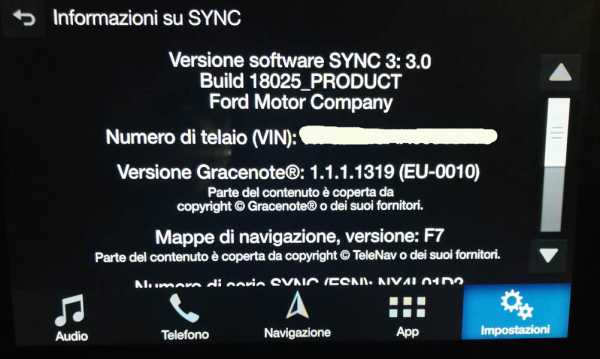

Non ancora, è più ostico del previsto. Appena collegata la chiavetta mi appare un errore (BGMAP_ERR01), pare relativo al fatto che non vi sia abbastanza memoria cache per eseguirlo (e qui scatta il primo "ma fammi il piacere!") Per proseguire si dovrebbe (tramite uno script di terze parti! e qui scatta il secondo...) cancellare dalla memoria interna del Sync le Gracenote per poi reinstallarle in un secondo momento.
Il tutto per avere mappe al febbraio 2017, quindi probabilmente meno aggiornate e con meno funzioni dei vari Maps e Waze...al di là della procedura davvero user-friendly, mi sta quasi passando la voglia...

SYNC3 - piccoli bug 27/09/2018 19:46 #348680
Eureka...aggiornamento alle mappe F7 completato, ma gli venisse sonno agli sviluppatori Ford! L'uomo della strada col cacchio che lo fa da sé l'aggiornamento...semmai aprirò un thread apposito per illustrare i passaggi, non che sia difficile, ma è macchinoso, tocca cercare nelle community online, e in caso di problemi le istruzioni sul sito Ford valgono zero...
