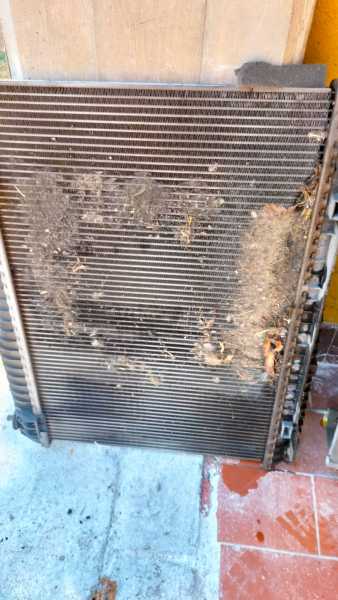

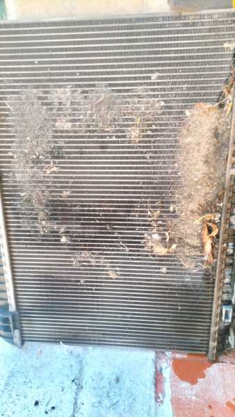

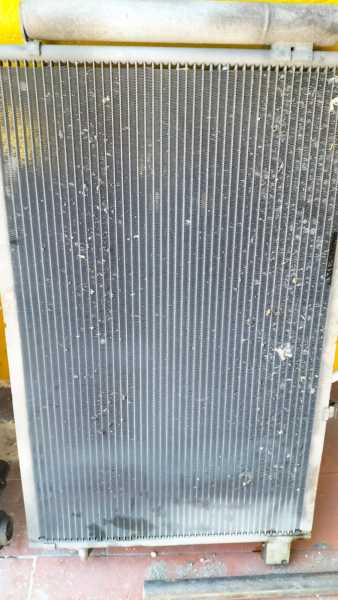

ventola che funziona di continuo 03/08/2024 15:55 #362539
il meccanico ha rilevato sporcizia e materiale vario nel radiatore, quindi l'ha smontato e ripulito bene,
allego le foto della situazione preesistente.
Per adesso mi sembra funzioni: ho percorso 20 km agli 80 in funzione test: non ha mai superato i 100 gradi.
