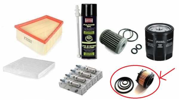

Salve a tutti gli amici del forum.
Possiedo dal 2012 una Fiesta MK VI Benzina-GPL: non intendo sostituirla fino a che non cadrà a pezzi :)
Il mio (nuovo) meccanico, che dovrà fare il tagliando, mi chiede dove vada inserito o applicato il filtro piccolo del kit in foto.
Chiedo aiuto ai più esperti, ringrazio fin da ora per le risposte.

Ciao ! il filtro si trova sotto la batteria, ti ho allegato foto.
Può essere però smontato anche da sotto con un ponte con una chiave lunga.
A me hanno fatto cosi.

Ottimo, grazie mille!
Penso che quel filtro non sia mai stato sostituito... :unsure:

Di solito dev'essere fatto ogni 60/80000km

Quello è il 2° filtro prima che passa dal primo filtro (quello che si sostituisce ogni anno), tendenzialmente quindi è abbastanza pulito.
Io l'ho cambiato a 80000 km e non era messo malissimo, ma conviene cambiarlo insieme alle guarnizioni.
