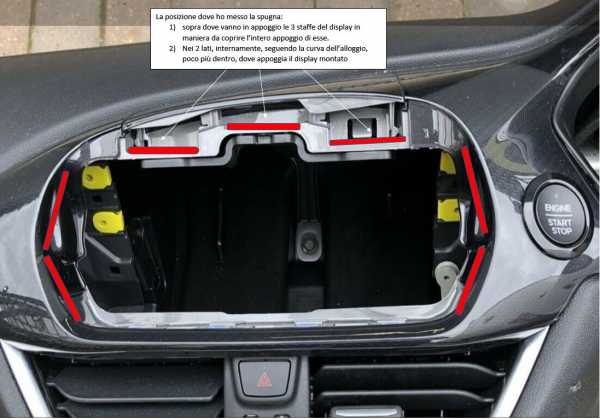

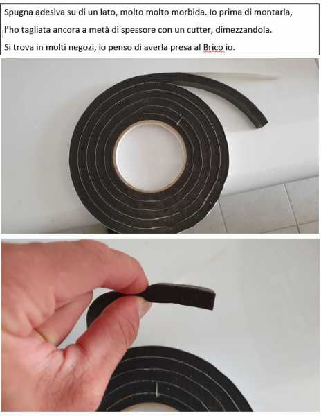

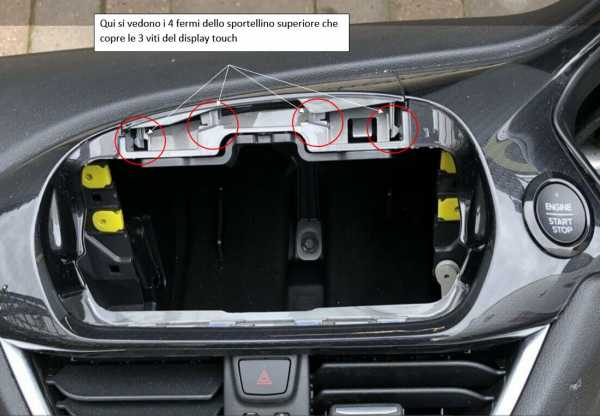

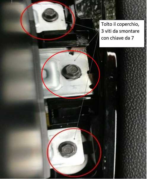

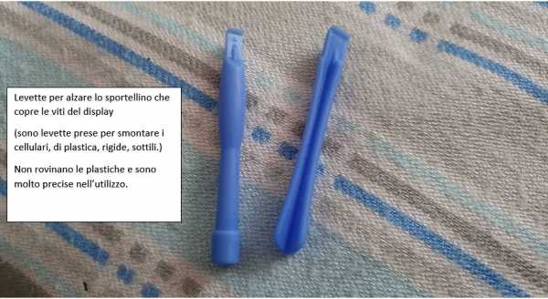

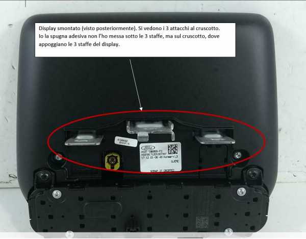

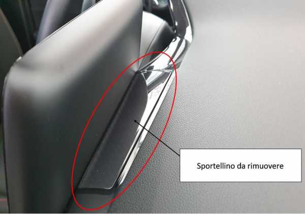

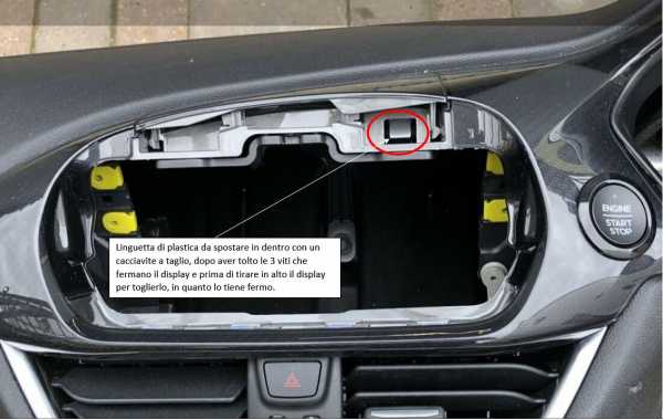

VIBRAZIONE DISPLAY CENTRALE NUOVA FORD FIESTA 01/07/2019 17:10 #353869
Allora non avendo fatto purtroppo delle foto, quando ho fatto il lavoro :pinch:
...però cercherò di spiegarvi il tutto, allegando delle foto in successione ( che ho trovato su internet, spero si vedano bene),
aggiungo la spiegazione e dettagli nelle foto, per cercare di rendere meglio il procedimento. ;)
Non è difficile da fare! ...ci vuole molta calma nel togliere lo sportellino che copre le viti di fissaggio del display.
il resto è ancora più facile da fare!!
E con un pochino di pazienza...viene un bel risultato!! :P
Vibrazione dietro, attorno e sul display SPARITA!!!! :woohoo:
EDIT: visto che si vede molto piccolo, spiego che nella foto n°4 si vede la linguettina di plastica da spostare dopo aver tolto le 3 viti di fissaggio del display e quindi solo dopo sollevarlo.
Nella foto n°6 si vedono i punti in rosso dove ho messo la spugnetta adesiva( i 3 punti in piano dove appoggiano le 3 staffe del display
e lateralmente, un pò internamente dove appoggia il display montato.

VIBRAZIONE DISPLAY CENTRALE NUOVA FORD FIESTA 02/07/2019 20:05 #353877
Ottimo lavoro. Bravo e anche come descritto
