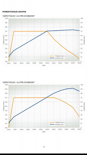

Ecco un confronto dal sito ufficiale ford
