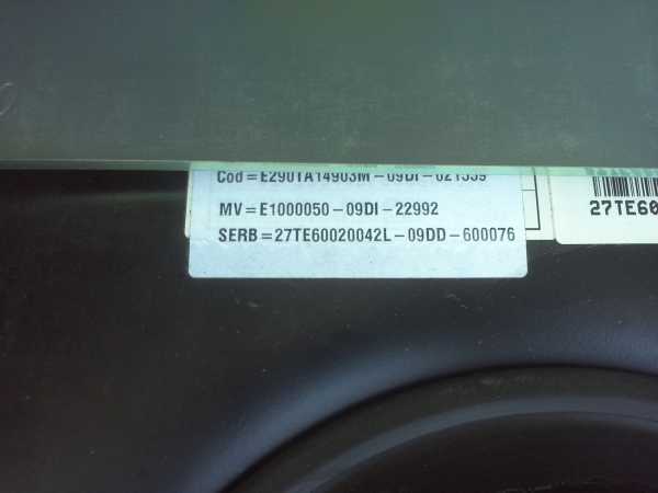

Re: Consumi Versione GPL 18/07/2012 16:04 #192549
ragazzi sul mio serbatoi ho trovato questo
dove e scritto:
SERB= le ultime sono 42L credo sia un serbatoio da 42 litri la mia è del 2010.
  • jiro180387
  • Avatar di jiro180387
  • new ford fiesta
  • Messaggi: 402
1.4 GPL 71 KW 96 CV
