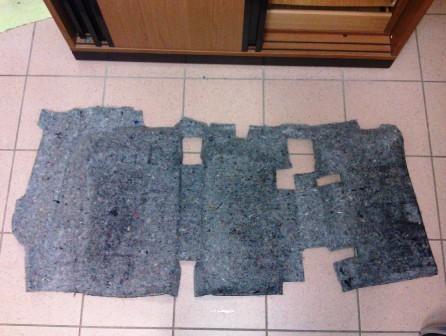

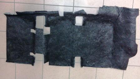

Siccome non mi andava di spendere tutti quei soldi sono passato dal brico e ho preso una torx da 50 e subito dopo cena ho smontato il sedile lato guida, le plastiche laterali e ho sollevato tutta la moquette dal lato sinistro e ho levato il materiale intriso d'acqua che sta sgocciolando già litri e litri di acqua.
Siccome non mi andava di smontare tutta la macchina ho lavorato solo sulla parte sinistra e quindi ho dovuto tagliare il panno perchè è un pezzo unico.
Ora ho il pianale bello libero e lo posso asciugare con tranquillità.
Il materiale fonoassorbente domani lo porto in una lavanderia a gettoni e lo butto dentro l'asciugatrice
Forse per fare un lavoro più pulito avrei dovuto aspettare a domani e smontare anche la parte destra in modo da togliere tutto completamente ed evitare di tagliare il panno dietro il tunnel, ma in ogni caso per levarlo dalla parte anteriore bisogna smontare tutto il tunnel centrale, dove c'è il cambio e tutti i cavi.
Dove ho tagliato metterò del nastro e via...

chi fa da se fa per 3...ottimo lavoro ;) oltretutto smontare i sedili è molto facile!! ma fammi capire...hai tagliato la moquette o solo il panno nero che c'è sotto??
Re:FoFi allagata! 28/11/2011 23:22 #142311
Ho tagliato solo il panno nero che sta sotto, tanto quello poi rimarrà nascosto.
La moquette l'ho ribaltata tutta verso la parte destra

Questo pomeriggio ho portato il panno in lavanderia e ha fatto 3 cicli di asciugatura a 80 gradi.E ancora umido!!! :ohmy:
Non ho mai visto un materiale così antipatico,
Nell'asciugatrice tral'altro si è un pò strapazzato e ha perso qualche pezzo di gommapiuma.
Sono sempre più intenzionato a farlo nuovo, solo che non trovo il materiale uguale....se qualcuno mi può aiutare!!!
Se trovo il materiale uguale basta fare i buchi uguali ed è fatta, altrimenti dovrò cercare qualcosa di simile, una gommapiuma o qualcosa del genere.

Ho paura che oltre ad essersi stroppicciato, sia anche diventato più piccolo, il che sarebbe un problema, in oltre potrebbe aver perso il suo potere fonoassorbente, sono materiali che hanno delle colle per tenerli assieme. Il mio consiglio è visto che ormai hai l'auto mezza smontata, vai a comprarti il pezzo nuovo, e con calma lo rimonti, così avrai fatto un lavoro sicuro.
