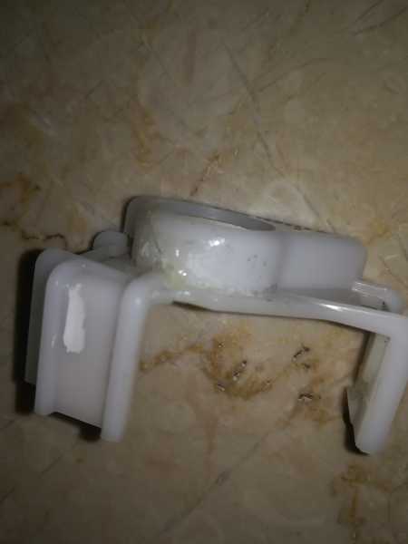

Ciao ragazzi, io avevo acquistato tempo fa da un utente di questo forum il braccetto che regola i flussi dell'aria in metallo. Ora però si è rotta la gabbietta che tiene il braccetto in posizione (in realtà è rotta da un po' ma ero riuscito ad aggiustarla e qualche mese ha tenuto). Sapete se si può acquistare singolarmente?
  • bombo87
  • Avatar di bombo87
  • Messaggi: 12
problema aria abitacolo 09/11/2017 15:47 #337651
Che io sappia in Ford vendono solo il kit completo, e costa circa 140 euro.
Chissa' se qualcuno riesce a riprodurre quella gabbietta in qualche modo.
problema aria abitacolo 09/11/2017 15:48 #337652
140 per un pezzo di plastica B) :woohoo:
  • bombo87
  • Avatar di bombo87
  • Messaggi: 12
problema aria abitacolo 09/11/2017 15:51 #337653
No, e' per tutto il kit di levette ed ingranaggi.
Cio' non toglie che sia un furto.
problema aria abitacolo 09/11/2017 19:30 #337656
Si si ovviamente era una battuta al fatto che a me serve solo quel pezzetto.
  • bombo87
  • Avatar di bombo87
  • Messaggi: 12
