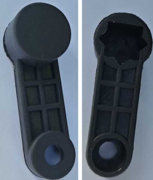

da dicembre 2025 ad oggi, per la terza volta ho messo mano alla leva deviatore (acquistata su AM**ON durata circa 10 accensioni di quadro) vedi foto:
nel dubbio, oltre ad aver acquistato una nuova leva che ad occhio ed al tatto sembra come l'originale che dopo 15 anni di onorata carriera mi ha lasciato... (vedi foto):

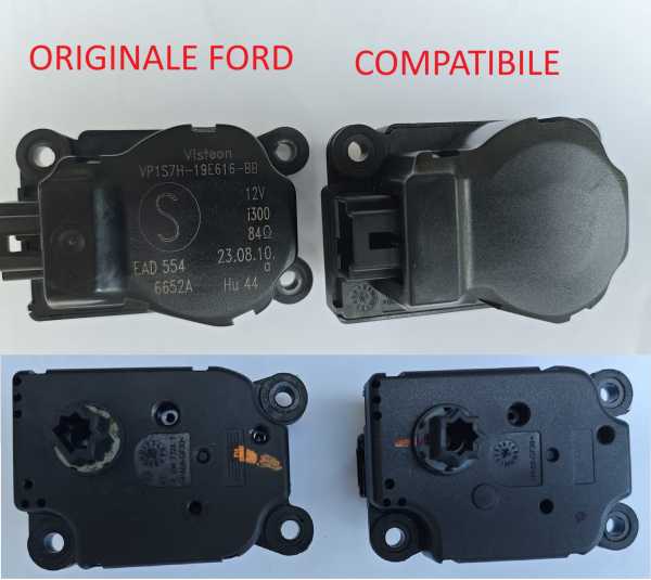

... ho comprato un nuovo attuatore su T**U (noto sito cinese) identico all'originale, ma con solo un piccolo neo, l'ingranaggio non aderiva perfettamente alla nuova leva e faceva un po' di gioco, per cui ho creato un po' di spessore con del nastro isolante sull'ingranaggio dell'attuatore ed ho bloccato perfettamente la leva:
Ho staccato la batteria dell'auto per una ventina di minuti al fine di avviare il processo di calibrazione, speriamo che duri.
Vi terrò aggiornati!
