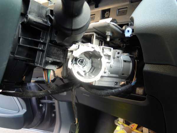

Volevo condividere con voi questa esperienza (triste) purtroppo del tentato furto alla mia fiesta titanium 2010 e magari può servire a qualcuno quello che sto per dirvi.
La fortuna ha voluto che sono sceso di casa per recarmi al lavoro (molto presto) e uscendo dal mio portone ho visto due che fuggivano... dopo un po' ho notato che la portiera della mia fiesta era aperta... la stavano rubando...
i danni che ho sobiuto sono stati i seguenti: avevano smontato tutte le plance intorno allo sterzo, estratto (rompendolo) il blocchetto chiave, smontato e prelevato strumentazione, disattivato l'immobilizer della casa. Alcuni pezzi li ho trovati sul sedile passeggero insieme alle viti! la strumentazione l'avevano già messa da parte e non l'ho trovata.
La cosa particolare è che non ho avuto forzature alle serrature e alle portiere: infatti si aprivano e chiudevano e perfettametne sia con chiave che con telecomando... questa è la cosa che mi stupisce più di tutto!!
per fortuna la tengo assicurata anche per il furto parziale e quindi ho recuperato buona parte dei soldi che avrei dovuto spendere.
mi andava di condividere con voi questa cosa dato che è una brutta sensazione sapere che possono aprire così tranquillamente.

Può darsi che ti abbiano curato e con uno scanner intercettato la frequenza del telecomando quando l'hai chiusa.
Dopo di che clonare il telecomando è un giochetto per dei professionisti.

Si infatti sicuramente avranno usato uno sniffer e clonato i codice del telecomando, mi spiace per l'accaduto maledetti bastardi... ti consiglio di cambiarli perchè ci potrebbero riprovare ;)

Dubito che usino strumenti del genere per rubare una fiesta, come avrebbero fatto poi a disattivare l'immobilizer?

Ovviamente dato che il blocchetto è stato rotto hanno dovuto cambiare il codice.
Ps: scusate se inserisco solo dati ovvi, dato che i forum li leggono un po' tutti... ;)
VI aggiungo però le foto fatte in mattinata di come ho trovato l'auto..

Chi è venuto sapeva esattamente dove mettere le mani: non sono andati per tentativi, quindi può essere tutto.
A disattivare o meglio renderlo inefficace, l'hanno fatto : quel filo che vedi sotto il blocchetto di accensione (che non c'è) è l'antenna immobilizer.

Ti garantisco che li usano anche per meno di una fiesta, non è nulla di super se sai dove acquistare ti costa poco più di 20 euro, ad un mio amico l'hanno usato per rubare l'autoradio :( da 2 euro.

Comunque è vero, è andata bene. Un altro poco ed era fatta... Mi ha dettol'elettrauto che avrebbero dovuto montare i loro pezzi con la loro chiave e sarebbero andati...
