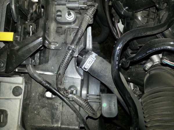

ieri mentre guardavo un po' il vano motore per capirci qualcosa su come migliorare l'impianto gpl ho notato questo manicotto sul radiatore...a giudicare dall'intaglio sul tubo e la linguetta all'attacco presumo debbano incastrarsi, invece c'è una distanza non indifferente tra i 2...
è normale? anche a voi è così? (mi riferisco a tutti i possessori di auto a benzina) perchè eventualmente allento la fascetta metallica con una pinza e lo sistemo. grazie

se non ci fosse stato quell'incavo nel tubo che coincide con la linguetta non ci avrei nemmeno fatto caso...mi fa pensare che dovrebbero coincidere...in ogni caso è troppo per consentire la dilatazione...si parla di più di mezzo cm

Come da immagine i due componenti dovrebbero combaciare fra loro:il tubo deve arrivare a quell'anello nero a sx.Magari va bene lo stesso anche così però tu mi sembri uno che ci tiene ai particolari e lo sistemerai ;)

Fabio non è assolutamente normale...infatti come si vede dalla foto di incas il manicotto ha un taglietto che coincide con quel "taglietto" di plastica, quindi con una pinza allarghi la fascetta sposti in avanti il tubo e rilasci la fascetta..se noti che col tempo questa fascetta abbia perso "forza" sostituiscila ;)

immaginavo fosse un difetto si assemblaggio! cavolo uno scherzetto del genere potrebbe costare una testata :angry: lo sistemo appena posso! ma allentando la fascetta pensate che possa fuoriuscire liquido? in ogni caso grazie a tutti!

Me ne sono capitate parecchie con problemi del genere (non tutte Ford eh :D ) allora con una mano tieni il manicotto con l'altra tieni la pinza, così appena si allarga spingi immediatamente il manicotto senza far uscire liquido refrigerante ;) se siete in due ti viene più semplice ancora...in officina abbiamo le pinze specifiche per quelle fascette ma con una classica a becco lungo o a pappagallo non avrai problemi!

di liquido ne potrebbe uscire qualche goccia, nulla di che.
io fossi in te cambierei fascetta o ne aggiungerei un altra di sicurezza, tipo questa:
