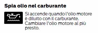

Grazie a tutti. Ma ancora niente. Ho anche seguito il consiglio di scaricare un manuale più aggiornato, ma questa spia non è presente nemmeno qui.
Non so se può aiutarvi, ma aggiungo che la spia è presente nella parte destra del quadrante del contagiri e che la macchina ha circa 40400Km.
RETTIFICO: Spia trovata in una versione ancora più recente del manuale.
La segnala come SPIA OLIO NEL CARBURANTE. E dice:
Spia olio nel carburante
Si accende quando l'olio motore
è diluito con il carburante.
Cambiare l'olio motore al più
presto.
Che significa esattamente?
Allego immagine presa dal manuale online.

R: Spia ambra che sembra indicare liquido in olio 15/03/2013 12:13 #226979
Che dell'olio è finito nel gasolio causa DPF
