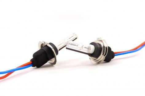

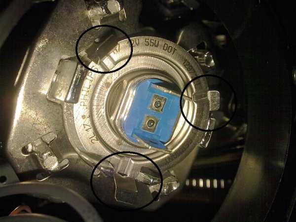

Ho scoperto solo dopo aver ordinato il kit xeno che l'alloggiamento per le H7 nella nuova Fiesta hanno una posizione obbligata. Se per un'alogena non si poneva il problema, ora la posizione dell'elettrodo mi impone di inserire la nuova lampada in una determinata posizione (elettrodo in basso per intenderci). Guardando dalle foto le lampade che ho ordinato hanno il dente sullo zoccolo in posizione diametralmente opposta a quella di cui avrei bisogno, quindi dovrei modificarla per poterla adattare.
Essendo una base in metallo, che attrezzi mi consigliate di utilizzare(senza danneggiare il bulbo)? Considerando che una delle 3 mollette che reggono la lampada va a spingere proprio sul dente, sarei costretto a replicarlo giusto? Oppure c'è la possibilità di ruotare la lampada all'interno della sua base metallica?? Mi serve un'aiuto, non vorrei spaccare una lampada che mi sono fatto spedire dall'altra parte del mondo! :laugh:

Posto una foto dell'alloggiamento per chiarire il concetto
Le lampade ordinate invece sono queste

Metti sulla lampada la copertura in poliuretano (mi pare) che ti arriva montata sulla lampada con in kit e modificala o con un dremel o con una lima per metalli...facendo molta attenzione :) per essere più preciso scrivi la sagoma con un pennarello indelebile prima di iniziare

Ragazzi, ho visto un sito riguardante le Volkswagen, che la XenonLamp per un certo periodo ha messo in commercio lampade a doppia linguetta che potrebbero fare al caso nostro...
Bisognerebbe chiedergli se le hanno ancora... :dry: ...sperando vadano bene sul nostro attacco... :dry: :dry: :dry:

Se non sbaglio tutte le lampade xenonlamp hanno la doppia linguetta...o almeno quelle che ho montato io erano così...ma le ho preae in periodi ravvicinati quindi magari chiedete prima :)

Direi che (almeno per me :P ) il problema è risolto... :D ...ho appena chiamato il signor Massimo di XenonLamp e mi ha confermato che tutte le loro lampade H7 hanno la doppia linguetta! :D :D :D
