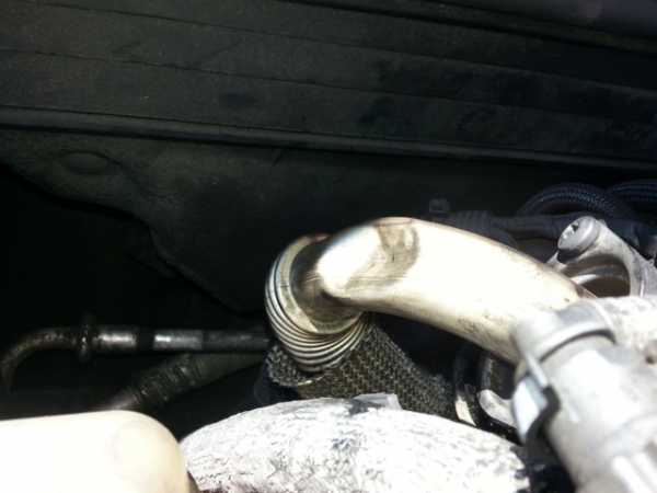

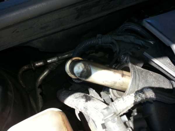

edit: ha resettato la centralina e ora si è spenta, mi ha detto che se domani mattina si accende ancora sono partite le candelette... in più guardando il motore mi sono accorto che ha ammaccato questo tubo, ovviamente ora con che faccia vado indietro e gli dico "guarda che questo non c'era?" me ne sono accorto solo a casa... può provocarmi qualche problema?
