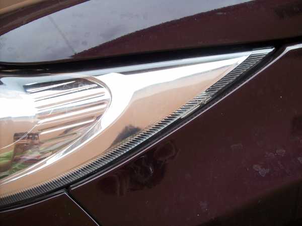

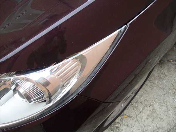

Ciao a tutti ragazzi, finalmente è tutto risolto :)
Ho recuperato un deflussore medico (grazie a mia madre che lavora nel settore), dopodiché l'ho agganciato all'asticella in dotazione con la bomboletta di aria compressa e accedendo dal vano degli anabbaglianti sono riuscito ad eliminare quelle maledette ragnatele......ah ho trovato anche "l'artefice"(era uscito , fortunatamente)... :) Grazie a tutti per i vostri preziosissimi consigli. Alla prossima ;)
Ecco le foto:

Re:R: ragnatela faro anteriore...Consigli? 29/08/2013 15:05 #246836
Alla fine le hai fatto una bella flebo come ti avevo detto io allora?!
Io ho usato un termine più spartano "gommino da flebo = deflussore medico" B)
A me non sembrava appunto un ipotesi tanto assurda :blink:
Sono contento che hai risoloto ;)

Re:R: ragnatela faro anteriore...Consigli? 29/08/2013 15:28 #246839
Ottimo! Risultato impeccabile ;)

Re:R: ragnatela faro anteriore...Consigli? 29/08/2013 16:14 #246846
si si le ho fatto una bella flebo :laugh: :laugh:
Grazie ancora ;)

Re:R: ragnatela faro anteriore...Consigli? 29/08/2013 23:47 #246870
Grazie ancora ;)
Dove posso essere utile.... ;)
Sembra nuovo!

Re:R: ragnatela faro anteriore...Consigli? 31/08/2013 16:10 #246990
Grande!! Son contento che hai risolto alla fine senza dover aprire il faro!! Bel lavoro!! ;)
