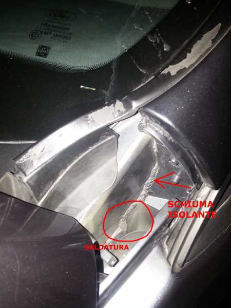

scusate se non mi sono ancora presentato nell'area apposita, lo farò al più presto. Ora sono un po' agitato perché ho paura di avere appena comprato una ford fiesta mk7 2010 (quindi pre-restyling) pesantemente incidentata.
Ho notato delle brutte saldature nella parte finale (verso il cofano) del montante, è la parte visibile sollevando il cofano, all'angolo del parabrezza. Sono delle saldature abbastanza grossolane diciamo. Potete mica gentilmente postare una foto dei quel punto della vostra fofi?

Fiesta INCIDENTATA (forse) 28/11/2013 23:32 #254440
Posta una foto della tua per capire meglio per favore

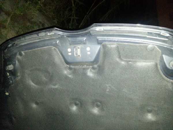

Fiesta INCIDENTATA (forse) 28/11/2013 23:42 #254441
Benvenuto Pollanza! Visto che sei nuovo, passa a presentarti nell'apposita sezione, grazie!
Riguardo il tuo dubbio, ti chiederei anche io di postare delle foto riguardanti le zone che ti destano sospetti e in particolare aggiungerei di fotografare anche vicino alle guarnizioni del parabrezza e la parte che non si vede del cofano motore (quella che si "rivolge" al motore quando è chiuso).

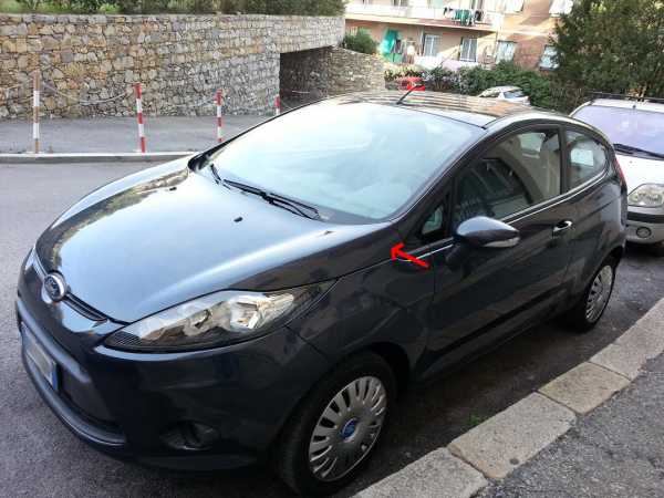

Fiesta INCIDENTATA (forse) 28/11/2013 23:56 #254449
Scendo un attimo a fare le foto delle parti interessate. Intanto vi mando una foto che avevo già della mia fofi con evidenziata la zona che mi insospettisce (a cofano chiuso).
Ho acquistato l'auto da un salone di auto usate qui della zona (sono di genova) che la aveva in contovendita. L'ho pagata già da una settimana, la pratica del passaggio è in corso ma non ancora terminata perché l'intestatatario (commerciante d'auto) è all'estero in questi giorni.
Le guarnizioni del parabrezza sono estremamente consumate, come cotte dal sole. Le altre guarnizioni dell'auto sono tutte state cambiate e l'auto mi sono accorto ieri che è stata completamente riverniciata. Riverniciata molto bene ma cmq mi preoccupa questo fatto.
è del 2010 con pochi km (tagliandata ford).
A breve vi mando le altre foto (2 minuti).

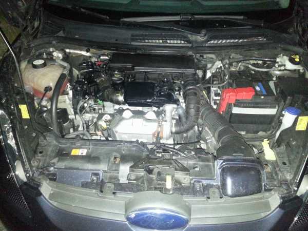

Fiesta INCIDENTATA (forse) 29/11/2013 00:19 #254458
Ecco le foto
La parte che mi preoccupa di più è nella prima foto, oltre alla guarnizione secca da paura (la macchina mi sa che sia stata tanto al sole ferma) quella brutta saldatura proprio non mi sembra effettuata da un robot.
Cosa ne pensate?

Fiesta INCIDENTATA (forse) 29/11/2013 00:33 #254459
Sulla saldatura non saprei, c'è uguale anche dall'altro lato? Dovrei confrontarla con la mia, ma fino a domani sera non posso dirti.
Anche per la verniciatura, forse il cofano è stato riverniciato, ma per le altre parti dalle foto che hai messo non posso dirtelo, mi pare strano che la guarnizione del parabrezza sia così esfoliata....
Un'ipotesi potrebbe essere che l'auto sia stata vittima di una grandinata e che quindi molti lamierati siano stati sostituiti e poi l'auto sia stata riverniciata...
Visto che ormai l'auto è nelle tue mani, se conosci un carrozziere nella tua città potresti portargliela e chiedergli di guardartela... un occhio clinico come il suo può dirti in un attimo che cosa è successo. Al limite gli offri un caffé per il disturbo e te ne esci con una diagnosi certa

Fiesta INCIDENTATA (forse) 29/11/2013 13:20 #254496
Stamattina sono andato dal mio carrozziere: la macchina non ha mai subito urti importanti e quelle saldature sono quelle di fabbrica. Pazzesco credevo che nelle catene di montaggio moderne avessero una previsione pazzesca nell'assemblaggio e invece mi sbagliavo.
Ho scoperto anche cosa è successo alle guarnizioni: le hanno verniciate quando hanno verniciato la macchina. Ma pensa te chi mai può Verniciare delle guarnizioni!!
Sono veramente felice che la macchina sia a posto perché è veramente fantastica!!!! :D
