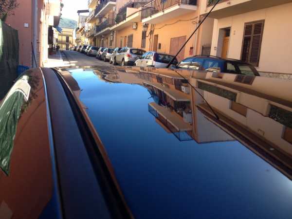

Tetto rovinato... 17/02/2014 08:47 #261675
Buondì.
Questo è il tetto.
Si intravede solamente un'ammaccatura, ma in tutto sono 6 divise in varie parti tutte simili a questa.
Pensate si possano togliere senza dover rifare tutto il tetto?
Poi per l'antenna dato che ci vuole anche la base posso prenderla di qualche altra auto? Magari del modello precedente al mio?
Grazie...

Tetto rovinato... 17/02/2014 09:02 #261676
Credo che von un levabolli si possa ripristinare il tetto al 99%.
Per l'antenna pure basta sostituire la base, quella che hai la rimuovi svitando dado e che si trova dietro la plafoniera anteriore

Tetto rovinato... 17/02/2014 15:11 #261705
nirva ha scritto:
Buondì.
Questo è il tetto.
Grazie...
come ti ha detto gigific un levabolli ti sistema tutto e torna nuovo sicuramente per tua fortuna non è saltata la vernice al limite se cè anche qualche graffio una passatina di polish poco aggressivo la puoi fare anche tu potresti anche provare con un kit ripara ammaccature che trovi sui 20 euro negli ipermercati o sul web ma per un risultato piu sicuro meglio un levabolli.... uno coscienzioso non ti spillerà parecchio dalle foto si vede che è un lavoro tutt'altro che complicato....
la base dell'antenna idem la puoi reperire su ebay o in ford non credo ti chiedano chisà che...
