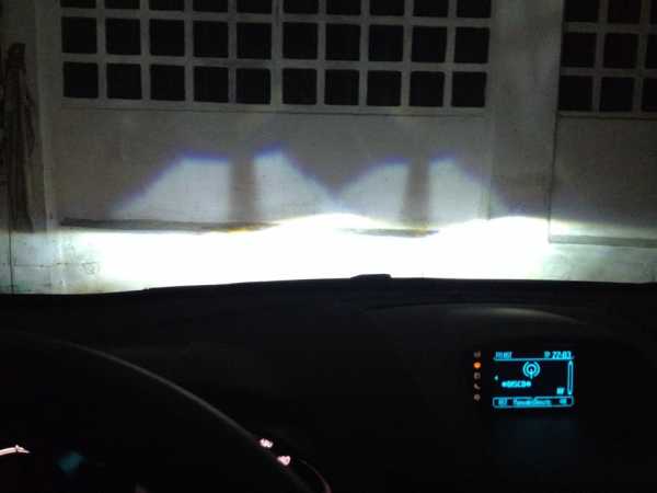

Ciao! Ho installato recentemente un kit di fari allo xenon h7 sulla mia fiesta e ho notato subito dei problemi. Il fascio di luce di ogni faro è diviso a metà da un'ombra e ci sono anche dei riflessi di colore giallo. Vorrei sapere se la causa del problema è l'errata installazione o se il kit di luci non è compatibile con il mezzo (fari lenticolari). Grazie

Sembrerebbero le lampade montate male

Sei sicuro di aver innestato bene le lampade?? La 2013 non ha bisogno di adattatori per la lampada giusto??

Ma le lampadine possono essere montate solo in una posizione vero?

Pensavo di averle innestate bene.. Non so se hanno bisogno di adattatori

Da quello che so io non hanno bisogno di adattatori... Le lampade hanno un solo verso di montaggio dato da quei piccoli pezzetti di metallo che fuoriescono dalla circonferenza ne sono tre in tutto... Quando hai inserito la lampada dovrebbe sentirsi il clak dello castro almeno da quello che so io... Correggetemi se sbaglio...
Ps la lampada nella sede si muove?? A qualche sorta di gioco??

ciao, a vedere la foto hai sicuramente montato le lampade al contrario, non conosco l'attacco della mk7b però l'ombra è dovuta al filamento e sparisce se ruoti entrambe le lampade di 180° (devono stare con il filamento sotto)
per quello che riguarda la colorazione non saprei.. a me sembra anzi che la parte alta sia sull'azzurro.. :) che gradazione hai montato?

Il fatto è quell'ombra con quell'alone non deve proprio esserci

Su internet ho letto di uno che aveva il fascio luminoso separato (tipo la foto) perché aveva montato un kit cinese... Ha risolto cambiando le lampade... Tu che kit hai montato??
