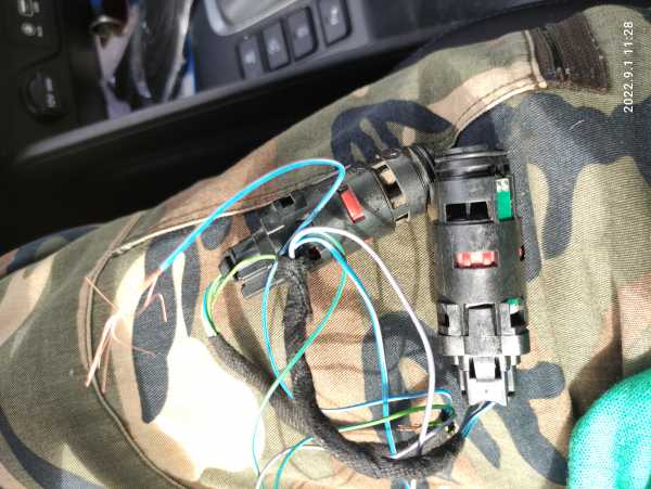

Problema temperatura climatizzatore 02/09/2022 16:38 #361027
Ecco i 2 termostati che mi sono acquistato dal sfasciacarrozze
Ciao
  • paolo67
  • Avatar di paolo67
  • Messaggi: 11
Problema temperatura climatizzatore 02/09/2022 16:50 #361028
Esatto... è proprio quello il sensore di cui parlavo.
Vedi che in Ford vendono un gommino (il codice del ricambio credo sia 1736143) che serve per smorzare le vibrazioni ed il rumore che si sente nell'abitacolo.
Costa pochi euro.
  • Messaggi: 9821
