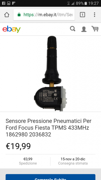

Penso che la soluzione migliore sia acquistare 4 sensori nuovi.
Quelli originali Ford costano mediamente 30 Euro l'uno, ma dovrebbero esserci anche compatibili ad un costo inferiore, prova a chiedere ad un gommista.

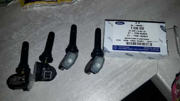

Io ho o cerchi in lega da 15 con gomme estive; poi ho comprato dei cerchi da 14 con gomme da neve a cui ho montato i sensori presi a circa 20 euro cadauno.
Montati sui cerchi in ferro e ho risolto il problema spia.

Sensore di pressione pneumatici 15/12/2017 17:31 #338320
No, devi avere 4 sensori, in caso contrario va in avaria.
Tenerli nel cassettino non funzionerebbe, dal momento che segnalano periodicamente alla centralina la pressione dei pneumatici.
Se sono smontati si accenderà la spia "controllare i pneumatici" come in caso di foratura.
