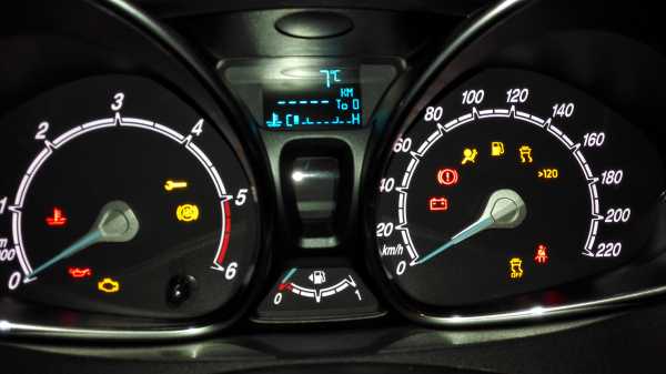

Ciao a tutti, mi presento: Sono Angelo e sono un Infelice possessore di un ford fiesta 1.5 tdci 2012. Volevo esporvi una mia perplessità.
Settimana scorsa mi hanno sostituito (in garanzia) il quadro strumenti perchè il contakilometri cominciava a sparire, bene. Proprio stamattina, quando la temperatura è calata sotto 4° mi si accende la spia che dovrebbe avrebbe avere come icona la famosa strada col fiocco di neve e invece, come per magia, mi ritrovo con una icona a forma di ">120" (vi posto la foto per chiarezza).... ho cercato in tutto il web i riferimenti a questa spia ma non ho trovato assolutamente nulla.... qualcuno con un po più di esperienza può aiutarmi?

Giuro, mai vista in vita mia, ora mi hai fatto salire la curiosità....

E' quello che mi ha detto l'officina ford al telefono quando ho cercato di spiegare il problema...

E' la spia del limite di velocità, sembra sia obbligatoria in qualche paese del Medio Oriente...
Superati i 120Km/h si accende insieme al beep del quadro strumenti. :laugh:
Nel tuo caso è probabile che il quadro non sia del tutto compatibile con la tua Fiesta, probabilmente hanno cambiato il cablaggio interno.

Credo che il cablaggio si fatto bene, perchè si accende quando la temperatura va sotto i 4°, allora forse mi hanno installato un quadro proveniente dal medio oriente?

Probabilmente il quadro è una versione successiva dove hanno introdotto questa spia modificando la posizione dell'altra e la centralina cercandola nella vecchia posizione illumina quella sbagliata ...

Ma facendo il test mode del quadro la spia del ghiaccio non più!!

Riesci a vedere la sagoma se illumini il quadro con una luce?
Se non è presente è la conferma che ti hanno montato un quadro diverso...

È un quadro per mercati diversi dal nostro

Aggiornamento: Sono andato in ford e hanno messo a confronto il mio vecchio quadro con questo ed altri che avevano a magazzino pronti per essere sostituiti ad altre auto. I meccanici sono rimasti allibiti nel constatare che tutti avevano questa nuova spia. Alla fine stanno facendo una segnalazione alla ford e mi hanno pure ringraziato perchè se li avessero sostituiti ad altre auto, al primo vero freddo sarebbero tornate tutte indietro...
