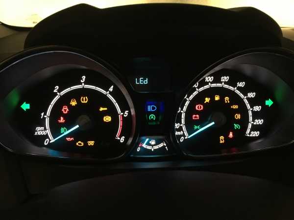

Di che anno è la tua Fiesta? è una restyling?
Perchè all'inizio hai scritto 2012 ma il cruscotto di questa foto è del modello post restyling 2013...
Nella mia la spia del fiocco è sul quadrante sinistro.

La mia è del 2012 ma il quadro è sempre stato cosi sia prima che dopo la sostituzione...

Quindi dovresti avere uno dei primi modelli restyling (Dicembre 2012?), con strumentazione blu.
Se la spia del fiocco l'avevi nello stesso punto dove ora si accende il 120 è probabile che hanno installato un quadro più recente e non compatibile con il tuo modello, la centralina fa accendere la spia in quella posizione senza sapere che la stampa sul quadro è diversa.
Se non sbaglio nelle versioni pre-restyling il fiocco era proprio in quella posizione.
Nella mia del 2015 la spia 120 è situata esattamente dove si vede la tua nella foto, quella del fiocco invece è nell'altro quadrante sopra la spia porte aperte.

Ragazzi questo il mio quadro gennaio 2014... La spia >120 nn ce proprio .... Però io ho attivato la segnalazione che quando supero i 120 fa un piccolo cicalino

neppure io ho quella spia. La mia è di ottobre 2014. Le mie spie rispetto a quelle di Porcelli sono mancanti:
nel quadro di destra della velocità manca l'ultima spia in basso verde quella col cerchio con un qualcosa dentro.
nel quadro di sinistra del contagiri mancano partendo dalla prima spia di destra e andando in senso antiorario: la prima, la quarta e la sesta (come riferimento la quinta è il simbolo della pressione della gomma).
Che cosa rappresentano?

infatti rispetto la mia (12 ottobre 2016 prodotta) hai spie al contrario
a me mancano (è una plus 1.5 diesel 55 kw) o meglio nel test non s accendono perche sotto in controluce ci sono:
a destra una spia in basso che vedo ad altri verde con simbolo pompa di benzina e tre lettere sotto(è per il gpl??) ..a sinistra invece in alto una con un lucchetto e tre ondine sopra...ma cos è quest ultima ??

Io delle mie spie mi sono sempre chiesto cosa fosse quella gialla con il lucchetto.... Quella sulla destra verde con scritto cng e dell'impianto a metano di serie anche se nn ho mai capito in quella mercato facciano la fiesta a metano
La gialla con il lucchetto dovrebbe essere "Avaria immobilizer"
In rete ho trovato questa che è simile

perfetto, quindi alla mia non è nemmeno abilitato... forse perche ho proprio l allarme elettronico montato dalla concess

La disposizione del mio quadro è la stessa mostrata da peppetsl (quella delle candelette, avendo un benzina, rimane spenta).
A quanto pare tra il 2014 ed il 2015 hanno modificato l'ordine delle spie...
Potrebbe essere questo il problema che lamenta Angelo, è stato installato un cruscotto nuovo che non è compatibile con la centralina dei modelli meno recenti.
Per chi ha chiesto della spia verde, gli impianti CNG (metano) sono montati prevalentemente negli Stati Uniti.
