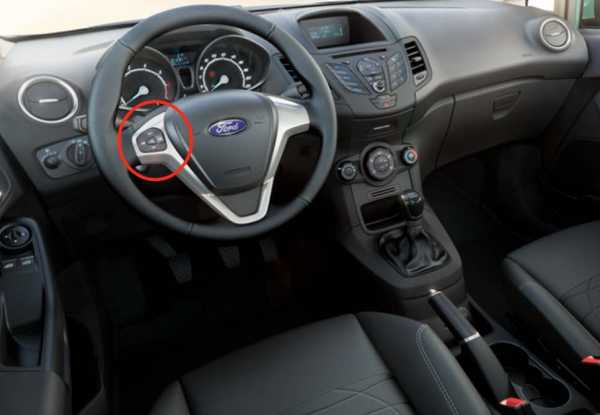

Ciao ragazzi,
come si può intuire dall'oggetto possiedo una Ford Fiesta mk7b, da un pò di tempo sto avendo dei problemi con i vari tasti del comando al volante, i vari tasti per comandare la radio VOLUME, BRANO SUCCESSIVO ecc ecc. :dry: :dry: :dry: :dry:
Problemi del tipo che i tasti non corrispondono alle funzione desiderate o non funzionano proprio. :unsure:
Si accettano consigli e aiuti su cosa posso fare x sistemare questo problema.
Grazie a tutti. :)

È un problema noto, ci sono buone probabilità di risolvere smontando i comandi e dando una soffiata alla pulsantiera per rimuovere l'eventuale polvere che altera la resistenza interna dei vari contatti.
Se non risolvi, però, ti tocca sostituirla comprando il ricambio.
La "spirale" penso fosse riferita al cavo spiralato che permette la connessione elettrica tra il volante (che ruota) e il resto dell'impianto elettrico, tuttavia è abbastanza affidabile ed è difficile che si rompa (oltretutto darebbe problemi anche con il clacson e l'airbag).

È sufficiente svitare le 3 viti poste dietro le razze del volante, non è necessario smontare anche l'airbag.
Occhio che i fili sono corti, quindi tira sempre con delicatezza!
