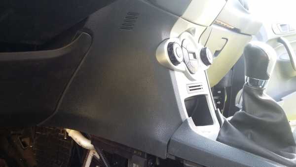

Sta dietro la griglietta che vedi affianco ai comandi del clima (quella affianco non sotto)

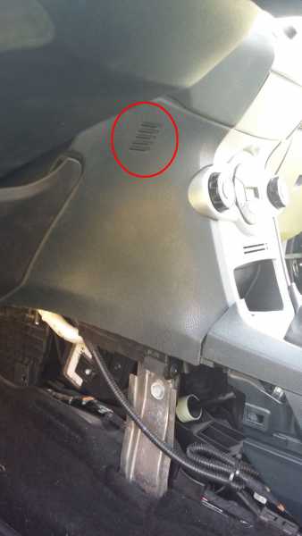

il sensore è dietro l'apertura - cerchio rosso.
non sono riuscito a capire come rimuovere anche parzialmente la bandina di plastica.
volevo pulirlo e provare a toglierlo e rimetterlo , prima di cambiarlo. (non so se con il tester si riesce a capire se è difettoso)
aspetto consigli
grazie 1000 :lol:

Ragazzi ma mica avete foto, uno schema, il link di qualche tutorial, Perchè non riesco a capire dove sarà questa paletta.
Tra l'altro io già comprai il kit con tutti gli ingranaggi r le palette Perchè me ne si ruppe uno l'anno scorso e mi costò un botto.
Si è rotta la paletta elettrica che regola io flusso di aria calda/fredda

Il motorino che la comanda è sul lato destro, sopra la zona del filtro abitacolo, in direzione dei comandi clima.
Dovrebbe esserci una discussione qui sul forum con un paio di foto, in quel caso si era rotto il supporto che tiene in posizione il motorino.
Edit: trovata LINK :)
