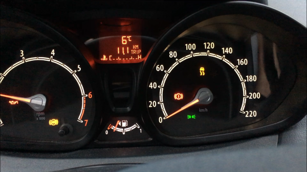

Ciao, è da una settimana che all’avvio del motore viene fatto il normale check di tutte le spie, che si spengono
ma una volta spente, all’avvio vero e propio del motore si accendono le spie dell abs esp e freno a mano (anche quando nn inserito). Per poi spegnersi dopo tre secondi.
Come mai?? Durante la marcia nessuna di queste spie da dei problemi.
