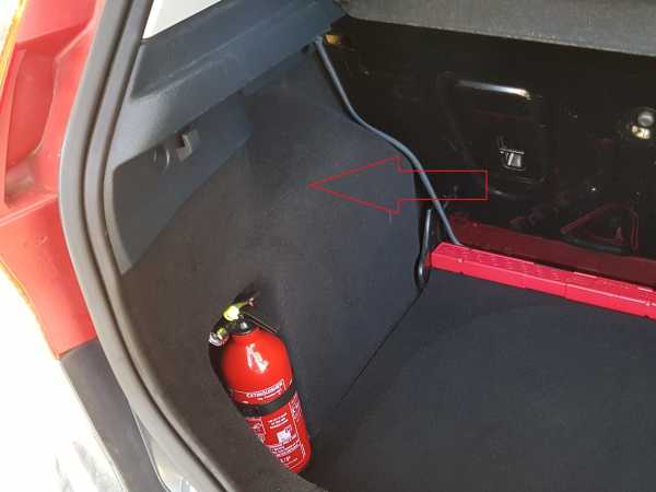

I miei sensori sono gli Easy Park della Meta System, la centralina si collega al positivo della luce bianca di un faro posteriore, quando si accende dopo aver messo la retro, si accende anche la centralina, facendo partire i sensori.
Quindi, non può essere lontana dal faro, nel mio caso si trova sul fianco sinistro subito sotto la moquette.
Posto un'immagine così si capisce meglio
Dato che entrambi i fari posteriori hanno la luce della retro potrebbe essere stata messa anche sull'altro fianco; per scoprire quale puoi aiutarti inserendo la retro a macchina spenta e quadro acceso così da far partire i sensori.
Quando si accendono fa attenzione a dove si può trovare il cicalino (che emette il suono); la centralina sarà sullo stesso fianco.

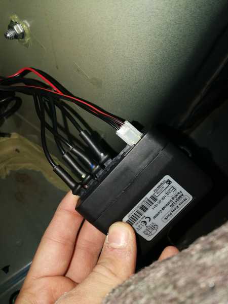

Sono arrivato alla centralina.. ora per regolare la sensibilità c'è una qualcosa da ruotare dentro che è anche difficile da ruotare. Allego foto della centralina. :)
