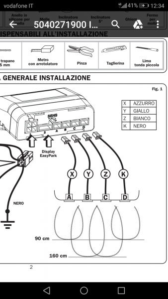

Scaricando anche il manuale dei sensori ho scoperto che l'ordine con cui erano inseriti i morsetti dei sensori erano sbagliati..allego la foto del manuale e chiedo a Defalt77 un confronto su come ha impostato la sensibilità e come ha l'ordine dei morsetti. :)

Cavolo sono gli stessi, meno male.

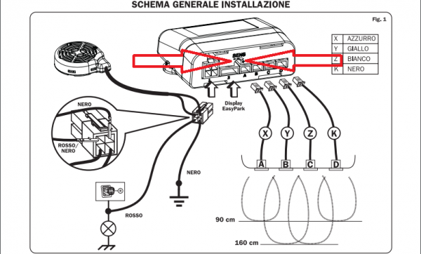

Allora per l'ordine dei morsetti ciascun cavo ha un colore, al quale corrisponde una lettera (...al quale corrisponde un sensore).
X=Azzurro=A
Y=Giallo=B
Z=Bianco=C
K=Nero=D
Devono essere collegati in quest'ordine, altrimenti non funzioneranno mai. Ciascun sensore è programmato in fabbrica per essere posizionato o ai lati od al centro del paraurti.
Non riesco a vedere dall'immagine il colore dei cavi quindi non ti so dire se sono collegati nell'ordine giusto...

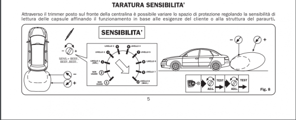

La centralina sul frontale ha una vite in plastica che modifica la sensibilità dei sensori, posto un'immagine presa dal manuale:
Devi girarla con un cacciavite piccolo in modo da regolare meglio la sensibilità; nel tuo caso, abbassarla.
Io mi sono aiutato con un grosso scatolo di cartone, posizionandolo davanti al paraurti e verificando la sensibilità dei sensori (erano talmente sensibili che suonavano anche per l'asfalto quando facevo retromarcia).

Inizialmente erano posizionati male ed io vedendo il manuale li ho messi nell'ordine giusto. Ho regolato la sensibilità ed ora va meglio..anche a me suonavano con l'asfalto. Ora basta soltanto trovare il giusto compromesso. Volevo ringraziarti davvero. Sei stato gentilissimo. :)
