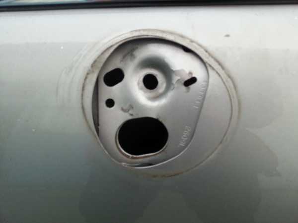

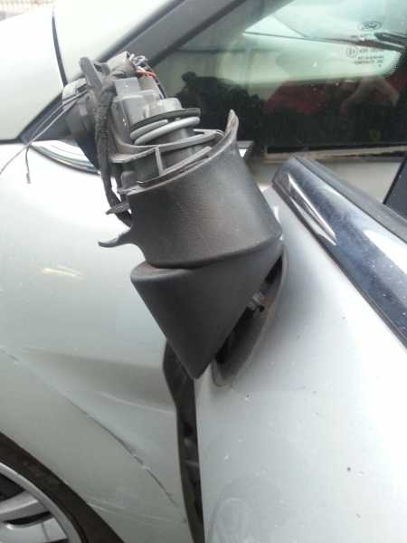

A me era capitato qualcosa di simile dopo che un autocarro in retromarcia aveva urtato il mio specchietto, prima stortandolo verso l'esterno (il parabrezza), poi rompendolo completamente e stortando leggermente le lamiera della base d'aggancio dello specchietto.
Una volta riparata la portiera graffiata e montato uno specchietto nuovo originale, anche a me vibrava prendendo buche (anche minime) e a velocità sostenute (dai 70 km./h in su).

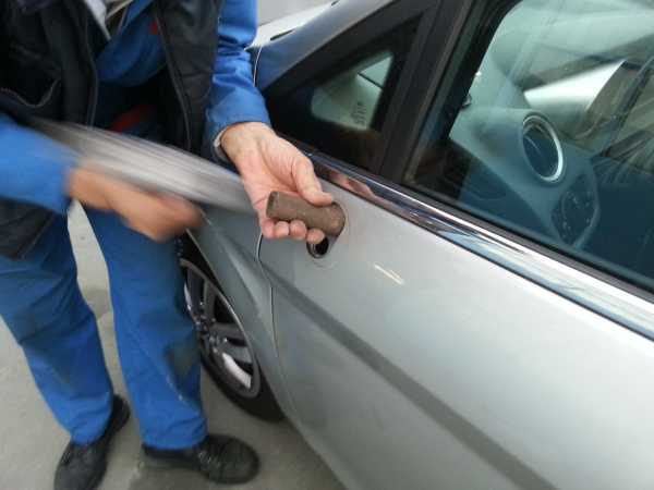

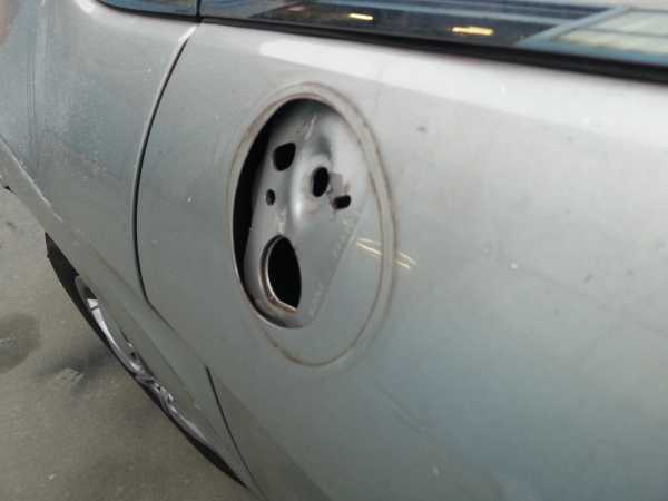

Il carrozziere è dovuto intervenire sulla base di aggancio dello specchietto portandolo il più possibile in una posizione "piana" cosicché la base dello specchietto appoggiasse perfettamente alla base della lamiera.
Ho risolto così....

Allego qualche foto in dettaglio per farti capire cosa causava l'instabilità dello specchietto. La base di appoggio.....
