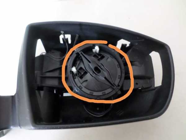

Tramite un amico sono riuscito a mettere a togliere lo specchietto del retrovisore, e controllando, si muove proprio la parte dove va agganciato lo specchietto...e ahimè :( non posso farci niente per aggiustarlo..
Mi devo tenere lo specchietto che vibra..Che nervi! :angry:

Tramite un amico sono riuscito a togliere lo specchietto del retrovisore, e controllando, si muove proprio la parte dove va agganciato lo specchietto...e ahimè :( non posso farci niente per aggiustarlo..

Re:Problema specchietto retrovisore sx 28/03/2018 21:58 #344015
Come lo aggiusta scusa ? A me si muove praticamente la parte interna dello specchietto..Non so se mi spiego bene..
Hai presente dove si aggancia lo specchietto ?
Quella parte li, fa gioco e si muove tutto il pezzo..E ovviamente agganciando lo specchietto li, di conseguenza si muove lo specchietto...
Allego una foto trovata su Internet di uno specchietto di una CMAX, per farvi capire quale pezzo si muove a me...

Re:Problema specchietto retrovisore sx 29/03/2018 05:16 #344022
No scusa ho frainteso io. Pensavo ti riferissi alla parte di lamiera della portiera in cui si avvita la base dello specchio e non la parte interna come nella foto.

Re:Problema specchietto retrovisore sx 29/03/2018 05:17 #344023
Non puoi spessorarlo o fissarlo con ella colla a caldo?

Re:Problema specchietto retrovisore sx 29/03/2018 11:04 #344044
Direi di no, siccome quel pezzo di plastica, mi muove lo specchietto elettronicamente, con il pulsante da dentro l'auto..

Re:Problema specchietto retrovisore sx 29/03/2018 17:19 #344074
Ho smontato di nuovo lo specchietto, e purtroppo confermo che non si può fare nulla..La plastica si è allentata e fa gioco..
E agganciando lo specchietto, si muove lo specchietto.
La soluzione sarebbe sostituirlo..Ma per quello che costa.......
