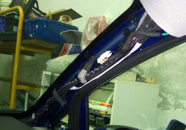

Ciao ragazzi, ho usato "cerca", ma non ho trovato info.
Qualcuno sa a cosa servono i cavi che passano sotto il montante anteriore destro? Stamattina l'ho smontato per dei lavori, e ho visto anche uno spinotto giallo e altro. Grazie a tutti.

Lungo il montante A destro (quindi immediatamente a fianco del parabrezza) ci sono un cavo con relativo connettore per il riscaldamento elettrico del parabrezza e il cablaggio per l'aribag a tendina.
Dovresti vedere anche un filo/nastro bianco di nylon che fa da supporto all'airbag a tendina.

Grazie, domani ricontrollo e posto anche una foto. Quello in Nylon bianco, son sicuro di averlo visto, e ce ne son altri. Però non ho il parabrezza riscaldato elettricamente.

Non riesco a capirlo, puoi fare una foto più ampia? Che modello (motore, anno, allestimento e optional) di fiesta hai?
Questo è il mio montante, considera che io ho il parabrezza riscaldato. Possibile che ci siano più cavi nel mio che nel tuo?
Di che colore sono i cavi prima e dopo il connettore giallo che descrivi?

I cavi sono nerii (si vedono) 2 in entrata e 2 in uscita. Si io non ho quello spinotto bianco, credo sia quello del parabrezza riscaldato,gli altri cavi li ho tutti. Lo spinotto giallo è all'altezza del tuo bianco, un pò piú su, fissato al montante.
Ho una Mk7b del 2016, St-Line, 1.0 Ecoboost con Navigation System.

Quel connettore giallo non è documentato da nessuna parte, può essere che sia stato introdotto per altre ragioni...
Il tipo di esposizione dei contatti metallici e il colore mi fa pensare che siano due masse: una dovrebbe essere per il microfono del vivavoce (il cavo tutto nero) e l'altra quella per il sensore GPS (cavo nero con una linea blu).
Se li segui, dovresti vedere che quando arrivano all'imperiale seguono il perimetro del parabrezza, per arrivare verso la zona della plafoniera anteriore.
Se uno dei due prosegue lungo il fianco dell'auto, invece, allora è la massa della retrocamera.

Domani controllo, tanto ho anche il Gps smontato, quindi guardo se il cavo ha la linea blu, ora non so se sia una predisposizione per la retrocamera o altro. Difatti anch'io non ho trovato cosa fosse.

Se stai facendo qualcosa di particolare magari posso darti una mano!
Il cavo per la retrocamera potrebbe essere quello sopra, nella tua foto.

Devo poi montare la retrocamera, e dato che per altro motivo ho dovuto togliere la copertura del montante, ho iniziato a informarmi.
