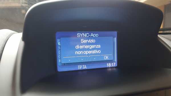

Buongiorno a tutti! volevo chiedere se qualcuno ha avuto questo problema con il sync 1.1 della ford fiesta restyling (la mia è del 2017)..ovvero quando metto in moto l'auto si accende il sync e subito mi compare un messaggio visivo e sonoro "servizio di emergenza non operativo".
Leggendo un pò in giro sembra che sia solo da disattivare da menù ma il sync non mi permette di fare assolutamente niente..Premetto che io ho attivato tramite forscan la chiusura automatica portiere in movinento, il cruise control, la retrocamera ecc..
vi allego la foto del display per farvi vedere che non mi fa selezionare assolutamente niente quando appare questa schermata..Le ho provate tutte..a connettere/disconnettere il telefono, a resettare il sync tramite il menù con la voce dedicata ma niente..qualcuno mi può aiutare?

il servizio di emergenza di cui parli dovrebbe essere quello che in caso di incidente fa partire la chiamata in automatico probabilmente è successo qualcosa e non è più configurato non trova il numero di cellulare abbinato al dispositivo almeno penso sia così.
guarda sul libretto istruzioni dovrebbe essere scritto come fare

Ciao. non vi é scritto niente di questo tipo di problema sul libretto.il fatto é che prima funzionava senza nessun tipo di problema (ovviamente intendo che si connetteva al telefono se il bluethooth era accceso e non dava nessun messaggio di quel tipo se non trovava un telefono a cui collegarsi..)..il sync si connette al mio telefono (ho provato con piu telefoni) senza avere problemi tranne che per quel messaggio odioso quando si accende l'auto...questo mi fa capire che non é un problema di telefono ma proprio del sync e speravo che magari facendogli un tipo di "hard" reset si sarebbe sistemato..magari reinstallando il sync o qualcosa del genere..

non è un problema del telefono e nemmeno del sync secondo me essendo abilitato il servizio di emergenza e non trovando il numero del tuo cellulare ti da errore ma quando ti è capitata la cosa? dopo aver abilitato quelle cose in centralina con forscan? non vorrei che si fosse resettato qualcosa

probabilmente avrò schiacciato qualcosa mentre "paccioccavo" con forscan ma non penso..non c'era nessuna voce di queste sinceramente nella lista di codifiche...comunque ho provato con piu telefoni e con tutti collegati e non mi da lo stesso errore..il fatto è che non si riesce comunque a disattifare la funzione di emergenza del sync...

da pag 275 a pag 278 del manuale c'è scritto qualcosa sul sistema di emergenza dai un occhiata se non risolvi probabilmente hai disabilitato qualcosa per errore

non ho capito ma l'errore ti esce sempre quando accendi il sync e con tutti i telefoni o solocon il tuo?

Mi esce sempre..sia che sia connesso con un telefono oppure no..ho provato in tutti i modi..ho provato con piu telefoni ecc..risultato lo stesso..sempre quell'odio messaggio sul display accompagnato dalla voce del sync che legge il messaggio riportato sulla schermata.
