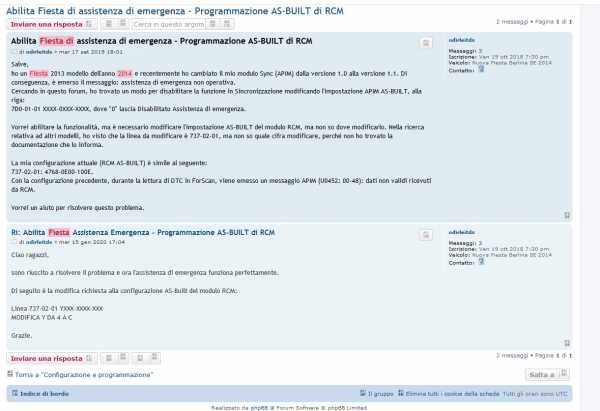

ciao ho trovato questo se ti può servire
