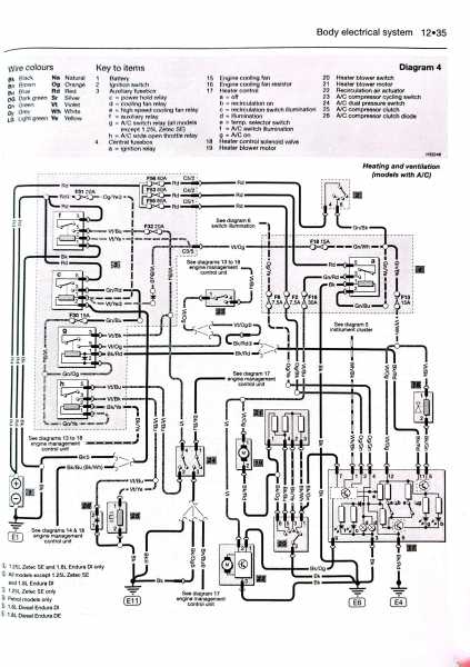

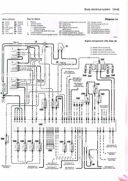

Comunque era già tutto nel primo post. Ieri mi è arrivato il manuale Hayes dall'Inghilterra. Mi è costato un occhio ma vale ogni centesimo. Queste le pagine rilevanti ma ovviamente io ci capisco poco o nulla.

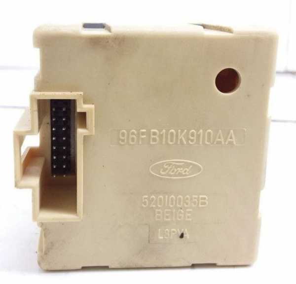

Aggiungo che ho trovato una centralina definita "ausiliaria" che pure allego. Non è affatto chiaro ma temo che controlli solo la chiusura centralizzata. So che invece ha influenza la ECU centrale ma cambiare quella mi pare follia. Temo poi che non riuscirei neanche più ad avviare la mia auto con la sua chiave anche se, da ricerche fatte, parrebbe che il modulo blocco motore sia a parte quindi forse in quel senso una mezza speranza ci sarebbe.
Resta che non ho idea di dove siano né la ECU né quella centralina ausiliaria altrimenti proverei a cambiare entrambe. Sono disperato e stanco di farmi prendere in giro. Nessuno viene a capo di nulla ma tutti ripartono ogni volta da zero, almeno così dicono, da fusibili e relè.

Fiesta mk4 controllo climatizzazione morto!!! 14/09/2025 16:35 #363103
Gli schemi si vedono sgranati, puoi provare a caricarli su qualche sito esterno e condividere il link, così provo a leggerli?

Ho trovato dove si trova la centralina ma non trovo nulla su quella ausiliaria, non ho idea di dove sia... Con centralina ausiliaria intendo quella della cui foto ho fatto l'upload sopra con codice prodotto 96FB10K910AA che però, da quel che ho potuto concludere, temo controlli solo la chiusura centralizzata ma questo lo sai di certo tu molto meglio di me.

Fiesta mk4 controllo climatizzazione morto!!! 22/09/2025 10:01 #363105
Dunque:
1) Il fusibile F13 col filo viola/arancio dà tensione alle spie del ricircolo e clima e anche al potenziometro di regolazione della temperatura
2) La massa E4 col filo nero/rosso chiude il circuito di cui sopra per le spie di ricircolo e clima e la manopola di controllo temperatura
3) un possibile cortocircuito al solenoide di controllo del flusso acqua calda potrebbe inibire il funzionamento dei componenti al punto 1
4) Se accendi le luci, la retroilluminazione dei pulsanti del clima e del ricircolo funziona? Se sì, la parte alimentata dal fusibile F6 dovrebbe essere a posto, così come la massa E6.
Per i sintomi e guardando lo schema elettrico, oltre al fatto che dici che le luci si accendono per una frazione di secondo e poi si spengono, mi viene da pensare che il modulo rilevi un cortocircuito da qualche parte, e uno dei primi indiziati per me è il "rubinetto" dell'acqua calda, che secondo lo schema è controllato elettricamente. Hai detto che idraulicamente l'hai eslcuso, ma è ancora connesso elettricamente? Se sì, puoi provare a scollegarlo e vedere il pannello ha un comportamento diverso (prova a fare uno stacco-riattacco batteria dopo averlo scollegato, per resettare l'eventuale memoria errori interna al pannello)

Fiesta mk4 controllo climatizzazione morto!!! 25/09/2025 21:16 #363111
Prima di tutto, grazie della riposta dettagliatissima quindi del tempo che ti ha richiesto e dello studio che c'è stato dietro.
Con ordine..
1) il fusibile è già stato controllato ed è ok ma ricontrollerò. Piuttosto, su un'auto di ormai venticinque anni, non escluderei problemi al cablaggio (è già stato necessario sostituire il cavo di massa perché avevo problemi di accensione) ma non ho idea come controllare. I relè invece? Ce ne sono due collegati alla climatizzazione, li ho controllati e sembra vadano ma non mi convincono i valori che ho misurato. Non sono certo di applicare la giusta metodologia di verifica.
2) stesso dubbio circa il cablaggio
3) dove trovo questo solenoide e come lo verifico?
4) si, la retroilluminazione funziona. Al di là della retroilluminazione, corrente al pannello di controllo arriva di sicuro perché anche la ventola funziona.
Ora il rubinetto (che ti confermo essere controllato elettronicamente) è del tutto scollegato per quella modifica e con era lo stesso. Acquistato anche uno nuovo, nessun cambiamento. Ogni volta che ho messo mani, batteria lungamente scollegata.
Spero di averti dato i chiarimenti necessari.

Fiesta mk4 controllo climatizzazione morto!!! 09/10/2025 17:53 #363112
Ciao, scusa il ritardo!
Sono ancora convinto che il problema sia nel circuito della regolazione della temperatura...
Il solenoide a cui mi riferisco è sostanzialmente il rubinetto che hai menzionato tu, ha un connettore elettrico e intercetta il flusso dell'aria calda. Se il connettore l'hai scollegato dal rubinetto e il problema persiste, direi che il rubinetto lo possiamo escludere.
A questo punto mi viene da pensare al cablaggio del rubinetto. Misurerei la resistenza (con un multimetro da elettricisti) nei due pin del connettore che si inserisce nel rubinetto (lato cablaggio, non i pin del rubinetto) e misurerei la resistenza con e senza la plancia comandi collegata (batteria del veicolo staccata).
In teoria, con la plancia scollegata dovrebbe dare ohm infiniti, con la plancia collega non lo so, ma penso comunque un valore maggiore di zero.
È fattibile fare questa verifica?
