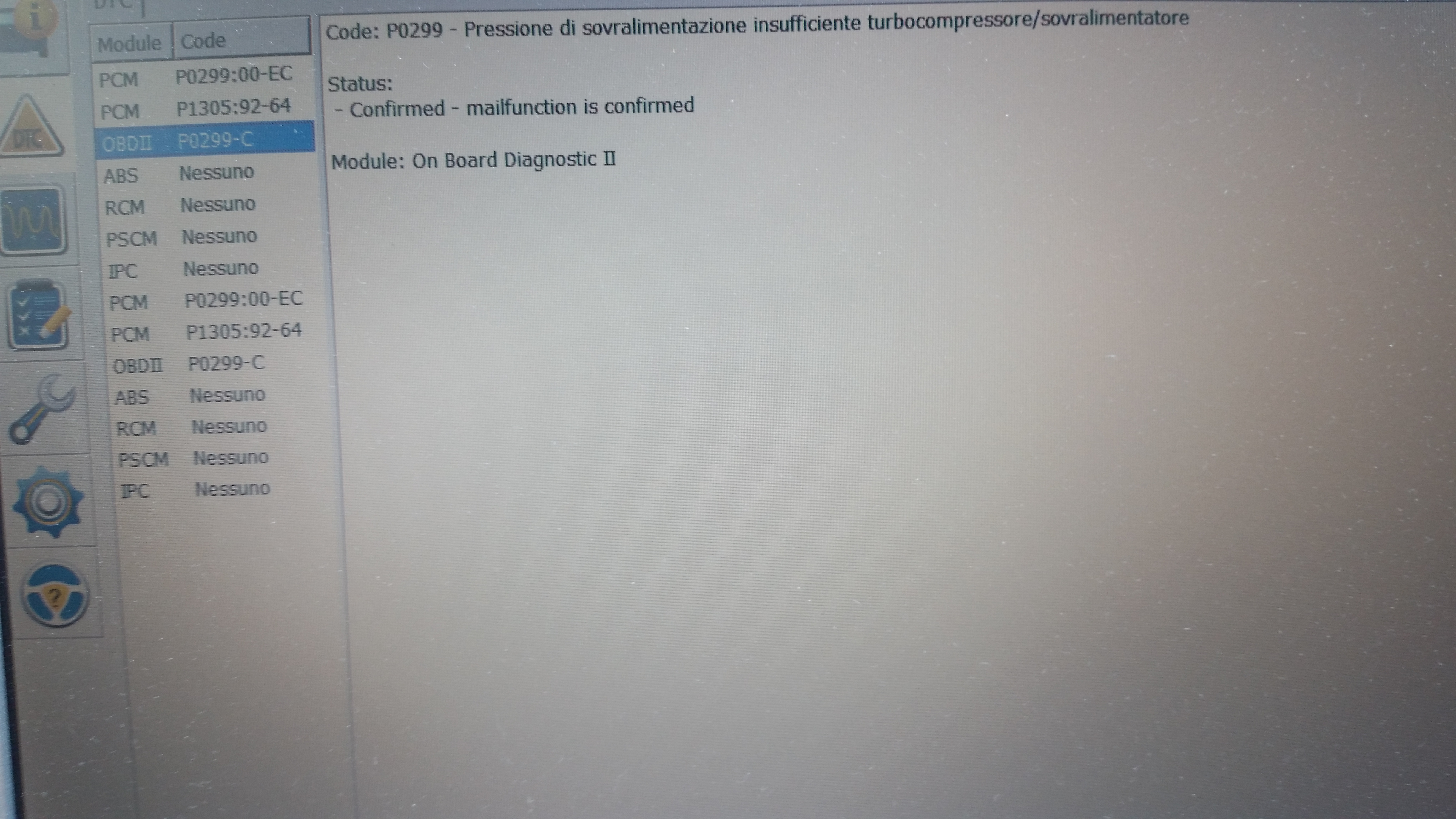

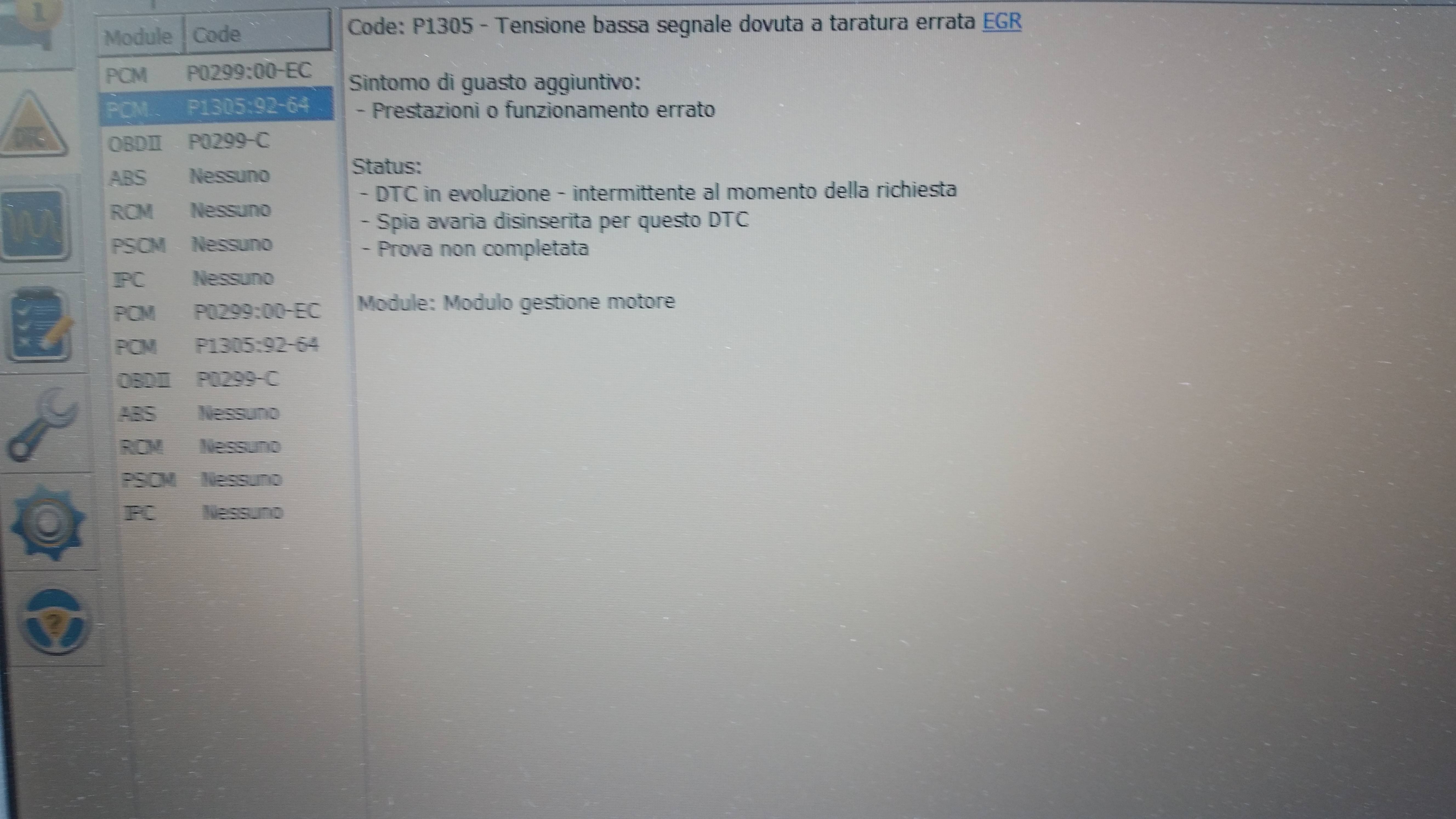

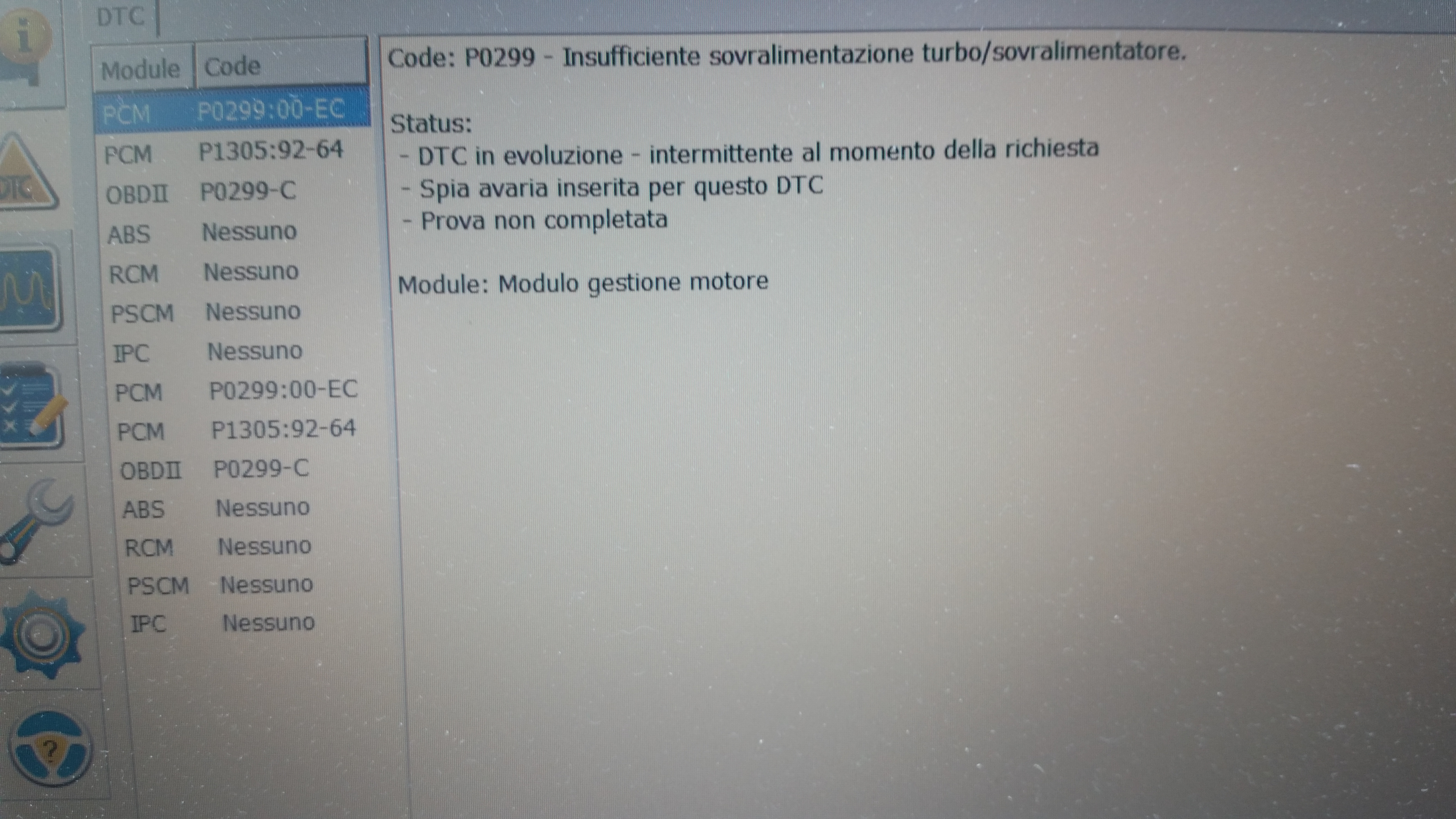

Per il problema riscontrato, ho trovato i seguenti errori, se cliccate sui link escono fuori le immagini:
P0299 - Insufficiente sovralimentazione turbo
P1305 - Tensione bassa segnale dovuta a taratura errata EGR
P0299 - Pressione di sovraalimentazione Insufficiente turbocompressore
da parere di qualche esperto cosa potrebbe essere? Come posso risolverlo? Per forza in FORD?
L'errore non mi da ripresa e mi limita velocità a 100km/h.
Qualcuno che ha avuto questi errori e mi sa dire come ha risolto?
Cosa gli hanno detto in FORD?
Prima di spendere € vorrei se possibile qualche consiglio :( dato che comunque la macchina ha quasi 140.000km

L'errore della egr potrebbe essere quest'ultima sporca che non si muove e ti da quell'errore. Per quanto riguarda gli altri potrebbero essere isolati o una conseguenza della egr intasata quindi la devi comunque far vedere

Anche io ho avuto l'errore p0299, circa 140.000km e con garanzia scaduta.
In FORD mi hanno detto in un primo momento l'attuatore della turbina e con conferma da cambiare proprio la turbina.
850€ di spesa.
Pazzesco!!!
Possibile che dopo 140.000km e quasi 5 anni si sia deteriorata la turbina?
Cosa consigliate in merito?
