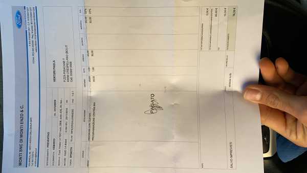

spia motore guasto riparare immediatamente 31/12/2019 12:23 #355887
Buongiorno a tutti. Volevo far fronte su questo problema dato da molte incertezze e vari problemi tra Fiesta e Fiesta. Ebbene oggi ripresa la fofi dal meccanico (Ford service ufficiale) e praticamente questa segnalazione ( GUASTO MOTORE riparare immediatamente), non è che (per il mio caso) il sensore dello scarico che non riusciva a lavorare entro un margine di 30 secondi, superato questo tempo per la centralina era un problema e allora dava fuori questa spia. Gli è bastato aggiornare la centralina e nulla di più. 80€ per aggiornamento :blink: Tra l’altro mi diceva il meccanico che questa sonda per i motori diesel si poteva anche evitare, perché non lavorerà mai come sui benzina..insomma tutto ok.
Speriamo che d’ora in avanti cammini bene e senza FALSE segnalazioni. :silly:
Auguri a tutti!!
