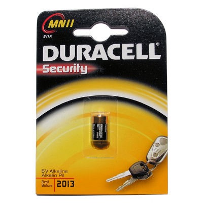

Bè io intendevo centri commerciali con reparto elettronica o vari Trony,Unieuro,MarcoPolo....dove si trovano le pile specifiche per chiavi/telecomandi di automobili recenti. Non ne sono sicuro ma non penso che abbia la pila da orologio il telecomando....penso possa essere come questa:

La batteria del telecomando è una comunissima CR2032

Re:Chiave già 12/07/2010 16:39 #72291
Non lo sapevo...nel mio vecchio telecomando dell'auto precedente alla Fiesta era del tipo che ho illustrato sopra.Grazie dell'informazione. :)
