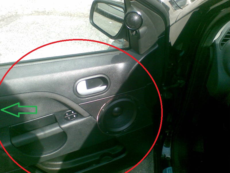

no vriccio, non ci capiamo.
questo pannello:
all'altezza della freccia verde c'è il blocchetto della serratura interna
Ultima modifica: 13/02/2012 00:17 da Magarelli.

E proprio sotto la freccia verde c'è l'airbag....cmq come si smonta il pannello?

vriccio nei panneli portiera non ci sono airbag!
se ci sono ci sono solo al volante, lato passeggero, laterali (quelli all'interno dei sedili) e a tendina (quelli posti in alto)
Re:Spia chiusura porte 13/02/2012 00:26 #159868
Non mi risulta sia nel sedile, cmq controllerò domani.
