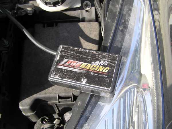

Salve, mi sono registrato da poco perchè ho un problema.
Ho acquistato da poco una Ford Fiesta 1.6 TDCi 90CV 5p. DPF Titanium di seconda mano, il proprietario precedente ci ha messo una centralina aggiuntiva e mi ha detto che era facile smontarla, bastava togliere la scatola del filtro dell'aria e staccare il cavetto.
Ho tolto la scatola dell'aria ma il cavetto li sotto non c'è, ho visto che va dietro il motore, ma non so dove!
Ho visto su questo forum che c'è una guida che illustra come fare per metterne una solo che non è relativa al mio modello di auto dunque non so se le cose cambiano o no.
Metto in allegato la foto di questa centralina che a me pare una cinesata ma non me ne intendo per niente, lascio a voi ogni considerazione in merito, io so solo che voglio toglierla, non mi serve!

Re: Devo togliere la centralina aggiuntiva 19/02/2013 14:39 #222423
Mi sa che non ti resta altro da fare che seguire il cavo...

Re: Devo togliere la centralina aggiuntiva 19/02/2013 15:27 #222428
Eh lo so, il cavo va dietro e si ferma almeno sembrerebbe proprio dietro sul lato destro verso il basso.
Riesco a vedere una delle prese dove è attaccato, ma l'altra non si vede e il cavo non si può spostare di li.
Il fatto è che entro fine mese devo portare quest'auto a fare la revisione e non voglio avere problemi.
Non capisco come abbiano fatto ad attaccare quel cavo in un posto così scomodo ed inaccessibile.

Re: Devo togliere la centralina aggiuntiva 19/02/2013 15:29 #222429
Ma così a parole è difficile... si dovrebbe vedere per bene.
Se non ci riesci non ti resta altro da fare che passare dal meccanico...
R: Devo togliere la centralina aggiuntiva 19/02/2013 15:43 #222433
Guarda la centralina madre del motore e quello scatolotto nero che vedi a sx della batteria.. molto probabilmente quel filo dovrebbe andare li dietro...

Re: Devo togliere la centralina aggiuntiva 19/02/2013 16:05 #222434
Uhm... non potrebbe essere uno di quei "moduli aggiuntivi" che si collegano al debimetro?
R: Re: Devo togliere la centralina aggiuntiva 19/02/2013 16:16 #222440
Boh io di plug'n'play conosco solo quelli che vanno allacentralina motore ma ci vogliono 5 min per toglierli.. anche perche pure togliere lacentralina si fa subito

Re: Devo togliere la centralina aggiuntiva 19/02/2013 16:43 #222445
Anche se non è il mio modello praticamente il filo va verso la direzione dove quel tizio nel video attacca quello li.
Ora io vado molto più male, dovrei togliere anche la batteria, ma se la tolgo poi devo andare in ford a farmi dare il codice per l'autoradio dato che non ce l'ho e sul manuale c'è scritto di non staccare mai la batteria dunque sono indeciso sul da farsi.
Alla Ford non la porto certo perchè ho ancora un anno di garanzia(dato che era stata fatta quella estesa di 5 anni) ma se vedono ste robe altro che garanzia!

Re: Devo togliere la centralina aggiuntiva 19/02/2013 16:49 #222446
Io ho staccato la batteria più volte, e l'autoradio non s'è mai persa nulla oltre all'orologio :-)
In ogni caso puoi chiedere qui sul forum (nel thread apposito) l'eventuale codice...
